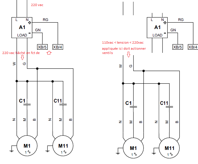

Svp, quelqu'un connait-il la tension continue envoyée par le micro-chiller à la carte ("A1" ) de régulation de la vitesse des ventilateurs sur multibel GR10 en mode chaud.
Je n'ai mesuré qu'un volt.
Es-ce que je me trompe en disant que : si les ventilateurs ne tournent pas assez vite, il n'y aura pas assez d'échange et tendance à givrer ?
Merci pour votre aide.
Cordialement.
Marc28
Cordialement.
Marc28

carte A1 doit être une carte avec triac qui avec commande gâchette (où vous mesurez 1 vdc) "hâche" le 220vac (modulation puissance) envoyé aux ventils
vous semblez avoir un doute sur vitesse des 2 ventils ?d'où l'intérêt de faire suivi régulier en manuel ou mieux en automatique!
pour info et diag, µC accepte aussi un fct des ventils en mode TOR avec F2=2 au lieu de 3.
dans la doc µC , il y a aussi une procédure de réglage des vitesses mini et maxi.

logiquement cette tension dépend de la valeur de la sonde SD3 et du paramètrage Carel en F.. surtout F3,F4marc28 a écrit :...quelqu'un connait-il la tension continue envoyée par le micro-chiller à la carte ("A1" ) de régulation de la vitesse des ventilateurs sur multibel GR10 en mode chaud.
Est-ce que je me trompe en disant que : si les ventilateurs ne tournent pas assez vite, il n'y aura pas assez d'échange et tendance à givrer ?

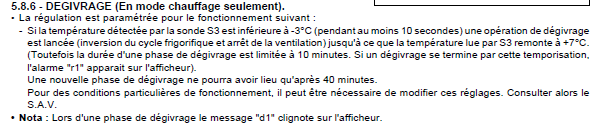

Voila, les mesures:
T° extérieur = 3°
Code r6 ( SD2 ) : 23° au démarrage de la PàC
et 36° à la coupure
Code r8 ( SD3 ) : 2,7 au démarrage de la PàC
et -3,6° à la coupure
Affichage ( SD1 ) : 23° au démarrage de la PàC
et 28° à la coupure
Mesures effectuées 1/2 capot haut droit ouvert pour avoir accès à l'afficheur.
Temps total de fonctionnement = 12mn03
Un dégivrage démarré 2mn14 après le début du cycle de la PàC, durée = 2mn41
Au commencement du dégivrage, code r6 = 32 et affichage = 23
C'est le module tampon Nexa qui gère le ON/ OFF de la PàC
Sinon Bubus, est-ce-que TOR veut dire Tout Ou Rien ?
J'ai essayé de brancher un ventilateur en direct sur 230 v, mais il ne tourne pas! Le condensateur de démarrage de 2µF vaut peut-être pour un lancement en mode inverter ? Le but de cet essai étant de voir si la T° dans le condenseur est moins basse avec les ventilateurs au maxi .
Merci.
Marc28

questions en vrac :
1)les ventilos tournent ? moins vite qu'avant ?
pas tout compris sur tes bidouilles 220vac mais j'aurais proposé çà:
attendre confirmation d'un forumeur electrotechnicien avant de l'appliquer
si ça tourne pas alors regarder du côtè capas C1, C11

questions en vrac :
2) dégivrage qui commence 2mn après Comp ON !!!marc28 a écrit :...Temps total de fonctionnement = 12mn03
Au commencement du dégivrage, code r6 = 32 et affichage = 23...

Bubus : << les ventilos tournent ? moins vite qu'avant ? >>
C'est peut-être juste l'impression que j'ai !
Bubus : << pas tout compris sur tes bidouilles 220vac mais j'aurais proposé çà: >>
C'est ce que j'ai essayé, avec 230vac et le ventilateur ne tournant pas je pense que les condensateurs sont calculés pour une tension plus haute, peut-être le 230 redressé et haché comme vous le dites ( 230x1,414vcc ).
Bubus : << dégivrage qui commence 2mn après Comp ON !!! >>
Le temps que la T° lu par SD3 passe à -3° (?)

Bubus : << quelle serait la corrélation entre manque de brassage air sur évapo (panne ventils) et sonde SD3 ? >>
J'imaginais : T° SD3 baisse et démarrage cycle de dégivrage ?
Bubus : << mode inverter !! quesako ? >>
Est-ce un abus de langage de ma part ! la carte repérée A1 était pour moi pour adapter la puissance nécessaire. Il est vrai que faire ceci, uniquement sur les ventilos et non sur le compressseur ne devrait permettre d'obtenir cette appellation .

Bonjour.
Ce post par dans toutes les directions. D'un problème de dégivrage, on arrive à parler d'un problème de ventilateur, puis de détendeur, de régulateur et puis encore de charge.
Essayer de faire des branchements expérimentaux sans rien connaitre en électricité, me parait hazardeux et très risqué pour les composants de la machine.
Sur ce type de machine, il n'y a pas d'inverter. Les ventilateurs fonctionnent en 220 volts alternatif. Un module électronique de variation de tension est commandé par le régulateur. Normalement, les ventilateurs fonctionnent en pleine vitesse en mode chaud, et sont régulés en mode froid. Sans les condensateurs, les ventilateurs ne peuvent pas démarrer. Pour en revenir à la "panne" initiale, il est normal que la PàC dégivre à +3° extérieur, c'est le même cas de figure que sur les PHR(T). En dessous de +5, +6° extérieur, la température de l'échangeur est en dessous de -2°, ce qui déclenche le cycle de dégivrage.
G32
G32

régulateur vitesse A1 n'est il pas comme un montage comme un triac déporté (PHR..) ?bubus a écrit :....quelle serait la corrélation entre manque de brassage air sur évapo (panne ventils) et sonde SD3 ?
pas frigoriste mais j'aurais dit pas de surchauffe, et baisse SD3
Qui peut confirmer ?....

Ce que je constate c'est que les dégivrages sont lancés alors que l'évaporateur est "propre" et que si je montais le fameux kit "G32" ( dont tout le monde parle ) je ne suis pas persuadé que ces même dégivrages seraient lancés.
Alors même si la gestion des dégivrages ( vaste sujet ), n'est pas fracassante sur cette machine, comme l'a souligné bubus, j'aimerais comprendre.
