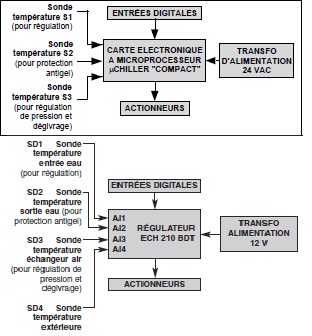

Ma PAC MULTIBEL PMER10 lance des cycles de dégivrage à T° positive. Embêtant car ça ne sert à rien !
J'ai positionné SD3 sur une autre entrée et le processeur lit la même valeur de T°.
Je n'ai pas de sonde "outil" pour remplacer SD3, il y a-t-il un moyen de la valider ?
Est-ce-que cela peut aussi venir de la carte INVERTER ?
Ou alors un défaut de charge comme je l'ai lu assez souvent sur le forum ?
Merci par avance pour vos réponses.

Il faudrait peut être que tu vérifie ta sonde dégivrage SD3 sur les modèle phr, histoire de voir a quelle température elle entame un cycle de dégivrage.
Autre chose, comme l'a dit George32 dans l'inventaire des pannes technibel, des pac sous dimensionnée auront des cycles de dégivrage plus rapprochés. (j'ai bien appris ma leçon (: )

J'avais effectivement vérifié le paramètre " r8 " sur le µchiller ( T° échangeur d'air via sd3 ) :
le dégivrage démarre bien à -3°c ( maintenu pendant 10 secondes ), comme indiqué dans la doc. Pour l'arrêt à +7°, c'est un peu plus difficile à juger car la T° grimpe bien au delà.
La sonde CTN serait une 10 Kohms à 25°. J'ai essayé de leurrer un peu l'entrée sur laquelle est branché cette sonde en mettant en parallèle 330 K ( Req=25,197 K à 0° )
[ Car si je vous ai bien tous lu, l'info remonté par cette sonde n'est pas utilisé en mode chaud ]
Ceci afin de décaler vers le "haut" la plage de T° mesurées, l'idée étant de "replacer" les cycles de dégivrages à des valeurs plus proches de 0° ( déplacement relatif un peu plus de 3° )
Le résultat de la modif n'est pas du tout satisfaisant !

effectivement ce ne sont peut-être pas des NTC avec les mêmes valeurs mais le principe de suivre évolution du delta(T°ext, T° sonde évapo) doit tjs être applicable non?
sonde S3 sur PMER placée aussi à l'entrée évapo ?
