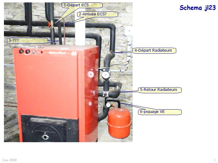

Alors voici l'installation actuel:
Plaque chaudiere:
Ouverture dans la cave: possible de mettre la pac a l'interieur en agradissant une ouverture pour le reflut d'air direct vers l'exterieur ?
Endroit theorique de la pac plein sud : soleil toute la journee
T° mini cette hiver -7°
J'ai une cheminee mais que j'allume pratiquement pas.
Deux radiateurs electrique ( dans mes 2 salles de bain)
deux convecteur quand je mets ma chaudiere en position ete mais que dans les chambre la nuit la T° est juste.
Le vendeur est en releve de chaudiere comme moi.
Mes competences : j'ai deja fait de la plomberie dans ma salle de bain (soudure)
Plutot bon bricoleur rien me fait peur et je me sent tres capable pour l'instal d'une pac. Apres c'est juste de l'info qu'il me faut. Mais ici ca partage bien ( grand merci).
Frigoriste : non De toute facon pour le gaz pas moyen d'en avoir comme ca chez le marchand.
Le cumulus sur la photo n'a qu' une entree froide et chaud (en bas :( ) et une sortie purge/securite. Donc pas la peine pour un tampon trop de modif et risque de fuite.

comme cité plus haut :
http://www.chaleurterre.com/forum/viewt ... &&start=45
Ce post par un peu dans tous les sens a un moment... Mais essaye de retenir les premiers et les dernier posts.
L'ecs n'est pas assuré par la pac sur ce post mais facile a intégrer par contre je ne sait pas quel température d'eau ta pac peux gérer pour faire de l'ecs ...
De toute façon sur ce genre de rénovation je conseil "généralement" un ballon un ballon thermodynamique totalement dicocié du chauffage pour ma part.
Vu le prix d'un ballon ECS neuf avec échangeur intégré :roll: :roll: ça vaut franchement pas le coup.
Et faire tourner une pac TOR l'été pour l'ecs c'est pas TOP.

jl23 a écrit :Alors voici l'installation actuelle:
Bon il me semble que tu aies de la place faire le raccordement à la PAC! Oui plein sud c'est parfait.
Maintenant pour l'ECS j'ai pas tout compris: :
*tu utilises à la fois ta chaudière et un cumulus?
*comment ce cumulus est-il branché? arrivée EF directement sur le réseau? si Oui tu peux faire une petite economie en branchant la sortie ECS chaudière sur l'entrée cumulus.
* En hiver quand la chaudière fonctionne, l'ECS est préchauffée puis rentres dasn le cumulus qui lui ne rechauffe plus que qqs degrés ( en tarif HC)
* en été quand la chaudière ne fonctionne pas, le cumulus fournit l'ECS. SI gros besoins d'ECS ( WE avec du monde à la maison) , alors rallumer la chaudière
Egalement tu peux brancher la PAC en série avec la chaudière ce qui t'evitera de mettre un ballon tampon, car il ya le volume d'eau de la chaudière
Sur la photo j'ai repéré les tuyauteries, peux-tu,stp, confirmer? à quoi sert le N°3?
Tu pourras brancher la PAC entre 4 et 6. La PAC va chauffer un peu l'eau de la chaudière, mais les deperdtions sont minimes, et cela te fait une cave hors-gel.

Non le cumulus ne sert a rien, en 5 ans que j'ai acheter la maison, jamais mis en route (trop vieux), il sera supprimer et voir si possible de le modifier en ballon tampon.
Mais la je doute, ce sera un peut trop bricolage pour etre tranquille (fuite etc....)
Oui le cumulus est directement pris sur EF. Brancher le cumulus sur ecs chaudiere , Interet si le cumulus chaud plus (rien :) )
Pour les tuyaus c'est bien ca. Pour le 3, je te redis tant tot.

Voici un schema de principe pour le branchement de cette PHRT9.
Je fais les hypothèses suivantes:
  • PAC en mono 220, avec bouteille de melange
  • Schema d'apres préconisations Technibel ( vérifies aussi chez ton vendeur)
  • impact minimal sur ton installation ( deconnecter au niveau de la 3 voie et raccorder à la bouteille de mélange. Prévoir quand meme toutes les vannes d'isolation.+ flitre anti-boues pour protéger le condenseur de la PAC.
  • la PAC peut tourner seule.
  • la Chaudière peut tourner seule.
  • la Chaudière et la PAC peuvent tourner ensembles
  • boitier de commande KAD60... - merci de vérifier la référence et que ca correspond
    Attention info sur le boitier importante pour la suite. Toute la regulation se fait alors sur la sonde de temperature d'eau placée sur le retour radiateurs à l'entrée de la bouteille.
  • insertion du circuit bouteille sur le retour radiateurs chaudière au niveau V3V qui devra rester en position ouverte pour que le circuit bouteille rentre dasn la chaudière.
  • commande PAC depuis boitier KAD60 racordé au display Aquaset
  • commande chaudière ON/OFF depuis boitier KAD60 racordé au display Aquaset ( pas de commande de la V3V.)
  • commencer par une installation simple et optimiser ensuite ( relevés des temperatures et réglages régulation en conséquence)
