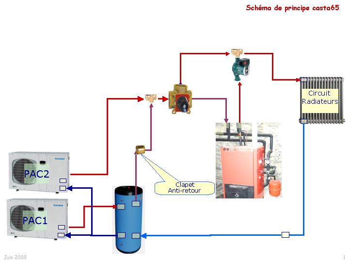

Le schéma hydraulique pressenti:
La V3V sera ouverte si fonctionnement chaudière, fermée si fonctionnement pac (la chaudière se trouvant dans une zone non hors gel, il faudra qu'il y est tout de même une petite circulation d'eau)
J'ai encore pas mal d’interrogations avant de la lancer, je suis sur que vous pourrez m'aider! :
- Je n'ai encore trouvé comment ne faire fonctionner qu'une seule pac lorsque 9kW sont suffisant. Il existe un module bi-pac chez Technibel mais je ne crois pas qu'il puisse couper une pac si nécessaire.
- Je vais avoir 3 circulateurs sur le circuit, ça fait beaucoup non?
- A quelle température devrais-je régler le thermostat de chauffe de la chaudière ? (60°?)
Bon voila le topo, merci à toutes les bonnes volontés qui pourront m’éclairer et me critiquer et m'orienter!
Salutations

Le schéma hydraulique me semble correct , toutefois le débit d'eau dans l'installation existante doit être amélioré afin que le delta T° radiateurs soit entre 5 et 10° : vitesse circulateur chauffage au maxi , pas de robinets thermostatiques , coudes de réglage ouvert à fond. Un ballon de 300 à 500 litres aurait été un plus afin d'éviter les cycles courts.

Au vu de ton schéma hydro et en supposant que la V3V est non motorisée (V3V exixtante) un K60D066Z identique au mien (environ 200euros sur le bon coin) me semble approprié pour commander la 1ière PAC avec en appoint la 2ième PAC puis un monostable délai 15 à 30mn de retard avant de démarrer la chaudière.

Le schéma hydraulique me semble correct , toutefois le débit d'eau dans l'installation existante doit être amélioré afin que le delta T° radiateurs soit entre 5 et 10° : vitesse circulateur chauffage au maxi ,=> oui, il y a 3 positions, je vais commencer par la 2 puis la 3 si defaut e41.

- d'accord 3 circulateurs ca fait beaucoup mais la on peut pas faire moins à moins de faire debiter une des PACs directement dans le circuit radiateur
[*]la PAC2 est la PAC primaire ( C04=3)elle fonctionne un maximum de temps avec debit direct dasn le circuit radiateurs ( et là loi d'eau possible)
[*]un clapet anti-retour evite le retour dasn le ballon quand la V3V est en position PAC. La V3V est légèrement ouverte pour permettre le maintien en T°C Chaudière
[*]la PAC1 intervient en complément de la PAC2 des que la Temperature retour d'eau chute à HEAT-8°C.
[*]quand la chaudière prend la releve( Text<-5°C et Tsortie PAC<45°C), la V3V est fermée, et le circulateur chaudière est activé. Des que la T° eau de retour atteint 45°C, les PACS s'arretent automatiquement.

- la V3V est-elle manuelle ou motorisée? => Oui motorisée et l'ouverture pilotée par la pac2 pour l'appoint.
- d'accord 3 circulateurs ca fait beaucoup mais la on peut pas faire moins à moins de faire debiter une des PACs directement dans le circuit radiateur => avec H20=4, ils ne tourneront pas tous en même temps.

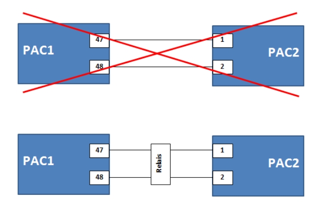

Bonne idée de démarrer la PAC2 par le circuit 47-48 (résistance de dégivrage cuve)
Un relais bobine en 220v est donc IMPERATIF car l'entrée 1-2 doit être commandé par un contact sec sans aucun potentiel.
Cela veut dire que cette 2ieme PAC fonctionnera sans arrêt à moins que tu la mette en loi d'eau (h31=1 , heat,h33,h35,h37) identique à la 1iere PAC.
La simultanéité des démarrages n'est pas géré!!!
