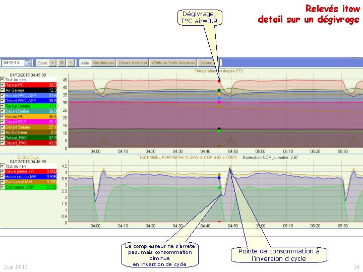

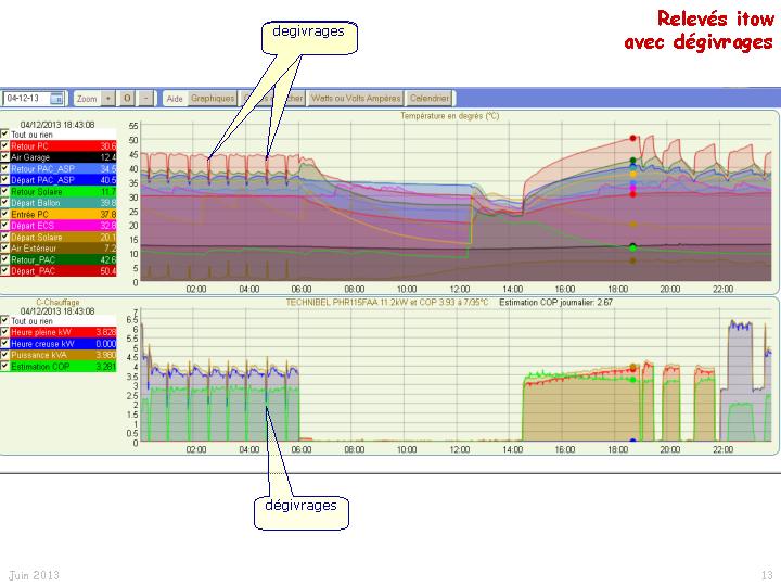

Bonjour c'est vrai que à partir de +7 un dégivrage serait exceptionel,phil22 a écrit : J'ai observé une E01 il y a quelques jours, alors que la température était de l'ordre de 7°C, ce qui a priori exclut le dégivrage.
ci-desous un exemple de rélévés avec degivrages la nuit avec T° air ext aux environs de 1°C, puis vers 19h cela semble un dégivrage avec T°air=7°C, mais c'est une arret car T°Consigne atteinte.
oui, je vous propose une solution de monitoring pour un cout d'environ 100€, avec la solution itow + raspitow. Voici un exemple avec graphique detaille sur un dégivrage ( zoom sur graphique précédent)Ma question, très simple, est la suivante : sauf à passer ses journées et ses nuits devant la PAC, y-a-t-il un moyen de savoir à coup sûr si un dégivrage s'est produit au cours d'un laps de temps défini? Par les paramètres de la régulation ECH peut-être ?
