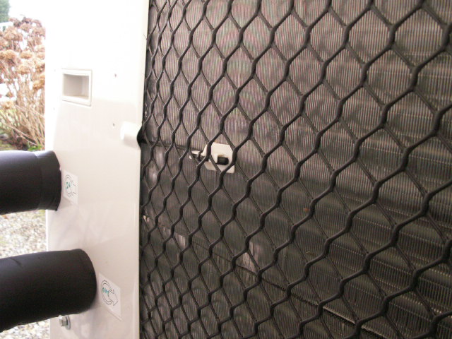

je suis un petit nouveau moi aussi en difficulté avec ma pac et je me permet de vous poser cette question :
j' ai une pac tchnibel phr 17 en fonctionnement depuis 2006 mais depuis trois jours maintenant elle me causes quelques soucies .
le problème est le suivant : ma pac ne dégivre plus au niveau des ailettes a l'arrière de l'appareil alors qu'elle lance pourtant la procédure de dégivrage ... j ai a présent 2 a 3 centimètres de glaces sur tout l'arrière de la pac .
a cela s'ajoute un gros problème de sonde de température extérieur car elle m'affiche entre -10 et -40 selon son humeur alors qu'il fais +5 depuis presque une semaine !
je précise aussi que je suis en basse température et qu'elle devrait donc me sortir une température de 35° mais elle arrive péniblement a 29° depuis que j'ai ce problème ...
bref je ne sais plus quoi penser et si vous avez une idée je suis preneur
Ludovic

Il faudrait déjà faire contrôler la sonde extérieure car elle fausse toute la régulation et la loi d'eau si elle déconne...
Après on verra s'il y a un autre pb

La seule sonde risquant d'être prise en glace est la sonde sd4 visible à l'extérieur contre l'évaporateur. Voir photo ci-dessous:
Il est vrai que son positionnement contre l'évaporateur fausse la mesure mais ce n'est pas trés grave je pense (la T° ext. vue plus basse favorisera des dégivrages prématurés:c'est ce qui vous manque je crois).
Vous pouvez essayer d'écarter le plastique blanc et glisser un petit bout d'isolant de 5mm entre ce plastique et l'évapo. sans abimer ce dernier (ne pas le faire s'il y a de la glace).
Voyez-vous des dégivrages (en fin de dégivrage normal on voit beaucoup de vapeur d'eau qui forme un brouillard s'échappant de la PAC) ?
Dans le cas du dégivrage l'électrovanne de la vanne inversion de cycle est alimentée en 220volts , la vanne s'inverse si elle n'est pas bloquée , le tuyau allant vers l'échangeur air devient CHAUD (alors qu'il est normalement froid:évaporateur) et dégivre l'évaporateur, le tuyau allant vers l'échangeur eau devient FROID (alors qu'il est normalement chaud: condenseur).
La PAC puise des calories dans l'eau du chauffage pour dégivrer rapidement l'évaporateur.

bonjour jld82 et merci pour votre reponse .
je viens de passer 2 heures a dégivrer la PAC avec de l'eau chaude et j'ai effectivement vue cette sonde ( que j'ai d'ailler déplacer de 3 cm de sorte qu'elle ne sois plus contre l'évaporateur.
ce que je ne comprends pas c'est que la PAC dégivre correctement mais au fil des heures et jours qui passent c'est comme si elle n'arrivait "pas a suivre" et une sorte de givre s'installe sur l'evapo et donc aussi sur cette sonde . la sonde étant complètement faussée (elle m'indique alors jusqu'à - 40 ° ) c'est toute la consigne qui est faussée et la ça ne chauffe presque plus ... ( T ° sortie d'eau 27° maxi ) et elle attire alors de plus en plus de givre sur l'evapo

Bonsoir.
La sonde SD4 n'a rien a voir avec le dégivrage. C'est seulement la sonde Sd 3 qui démarre le compteur lorsque sa valeur atteint la valeur de consigne du paramètre d02. ( -2) Lorsque cette valeur est atteinte, le compteur de cumul de temps ( d03 )commence à compter. Au bout du temps programmé, ( 30 mn ) le dégivrage démarre.
Lorsque la sonde atteint la température de consigne du paramètre d 04 ( fin de dégivrage), la vanne d'inversion repasse la machine en chaud.
Si le dégivrage ne s'éffectue pas complètement, c'est le paramètre d04 qu'il faut augmenter. Tu peux le passer à 100 (10°) Normalement, ça devrait suffir. Ne pas trop l'augmenter, cela pourrait avoir pour conséquence de faire couper la machine en HP. Normalement, en fin de dégivrage, les ventilateurs doivent se mettre en marche en petite vitesse, justement, pour palier au risque de coupure en HP.
A + Georges32
Ah oui, j'oubliais: a mon avis, la sonde sd4 à un problème. Il n'est pas normal qu'elle indique -40°. Mais de toutes façons, elle n'influence pas le fonctionnement de la machine. Elle ne sert à quelque chose, que si la loi d'eau est activée (H31). Sinon, ce n'est juste qu'une indication de température.
A + Georges32
