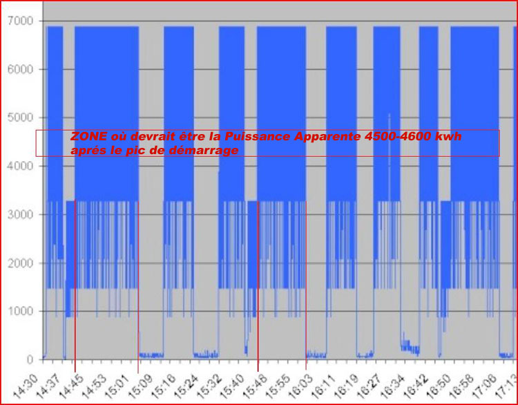

Un proche a une caleo depuis 2 ans et depuis peu la possibilité d'enregistrer le fonctionnement.
Sur ce graphes, je remarque plusieurs choses :
- Consigne approximative : pour avoir 19,5 il faut demander 18,5 (journée) et 18° la nuit avec une consigne de 16°
- 17 arrêt/démarrage en 4h30 (toutes les 15mn)
- Un conso instantanément très élevée, des pointes à 6,8 alors que la doc indique 3,6 (avec un maxi à 14400 avec 43A selon la téléinfo , compteur EDF en 9Kw )
Exemple de relevé téléinfo toutes les 2 secondes :
6880, 6880, 1480, 6880, 1480, 6880, 6880, 6880, 6880, 6880, 3280, 3280, 6880, 6880, 3280, 3280, 1480, 3280
Plusieurs graphes jour, nuit de coute et longue durée. Tout est indiqué en titre sur les graphes.
Journée : Durée 4h30, 1h et 30mn
Nuit: Durée 8h, 3h, 40mn (et non 40h comme indiqué)
EDIT : En principe la PàC est prévue sans résistance mais a voir ces graphes, il y a un doute. non?
Qu'en pensez-vous?

à mon avis, avant d'éssayer de trouver un pb du coté de la pac (hormis les courts cycles flagrants), penche toi plutot sur les mesures de ton téléinfo, ces valeurs me semblent exagérément exagérées! (oui je sais )
A ta place je verais directement à la pince ampèremétrique au niveau du tabeau dédié pac si ces valeurs sont plus ou moins réelles ou non.
En regardant les graphes, j'ai plutot l'impression de voir du signal completement écrété à 6880 (genre signal carré), comme si on atteignait une limite haute de lecture. C'est trop linéaire au niveau des pics...

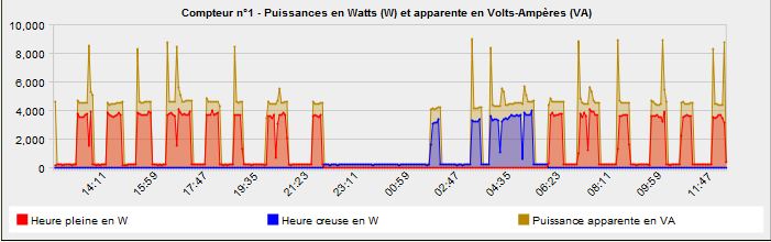

bonjour Ummolae & Chasqui,
Ce ne serait pas la puissance apparente qui est visualisée sur les graphiques ?
Car lorsque l'on regarde les graphiques iTow de Alain30 équipé d'une CIAT 60HT, la puissance apparente monte à plus de 8kVA en pointe alors que la puissance réelle est voisine des 4kW.
Salut Alain,elf a écrit :Bonjour à tous,
A mon avis c'est peu probable car si tu te bases sur mes relevés il y a environ au démarrage pendant un court instant (et pas de façon systématique) un écart de 90% environ entre PA au démarrage et PA en régime continu)
8750 au démarrage mais ensuite 4530 en marche continu: 8750-4530 = 4220 X 100 / 4530 = 93%..
Si tu observes bien les diagramme de Chasqui, tu vois un signal totalement écrêté à 6880 pendant 15 ou 20 Minutes alors qu'avec un rapport PA démarrage/PA en régime de 93% on devrait retrouver très vite des valeurs autour de 4500-4600 et donc lisible sur l'échelle.

Pour ces relevés, j'ai pris le matériel que j'utilise chez moi où les données semblent cohérentes (confirmés lors de l'expertise en conso instantanée) donc il n'est pas impossible que ces données soient malmenées par l'autre compteur.
En basse conso, le relevé parait normal (par exemple quand on allume une ampoule), certains compteur on des maxi?
Edit :Relevé sur le Tywatt, conso maxi 5400w donc il semble bien que la teleinfo soit fausse.
Edit : circulateur sur 3

Les divers réglages sur le terminal (hystérésis, loi d'eau, etc) auront un impact minime sur le nombre de cycles
- elf
- Messages : 1395
Bonsoir Alain,
Il faut regarder le graphique des 40'
En grossissant la première minute, entre 3h27 et 3h28, on s'aperçoit que le premier pic commence à ~600 VA pour se terminer à près de 7000 puis redescend immédiatement à 1500 pour remonter à 7000 puis redescend à 1500 pour remonter à 7000, etc... avec une variante au moment ou il redescend à 3400 pour remonter à 7000.
Pas loin de 7 pics à 7000 en une minute.
C'est comme si la machine recevait l'ordre de démarrer puis dans la foulée un ordre stop. Un simple problème de thermostat ou sonde foireux ?
Bon je vais dodo, bonne nuit
