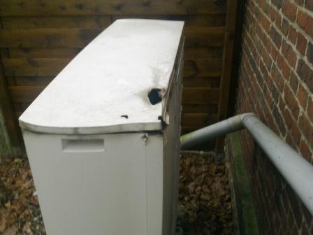

Voici 2 photos du sinistre.

Car au vu du trou dans le couvercle, le point chaud se trouvait en plein sur la carte de puissance.

Résultat de l'expertise: le feu est parti d'un des condensateur de la carte puissance. Un mois après l'incendie, j'ai constaté que toutes les parties métalliques, qui avaient été en contact avec les fumées étaient fortement oxydées. Ceci étant dû à la présence de chlore dans les fumées des composants électroniques et plastiques.
Malgré le dépassement d'un mois de la garantie, CIAT me remplace gratuitement la PAC et prend à sa charge la mise en service. Je repars donc avec une PAC neuve garantie 3ans. :D
J'ai également appris, qu'il aurait eu cette année un deuxième cas similaire au mien.
Les causes de la défaillance:
D'après CIAT, ils ont connaissance des problèmes de fiabilité de leur carte puissance.
D'après eux s'il y a trop de chutes de tension sur la ligne électrique, les condensateurs se chargeraient mal et finiraient par griller.
Je ne suis pas convaincu de leur argument, dans le cas qui me concerne. Car il se trouve que ma maison est en début de ligne EDF à moins de 50m du transformateur ( il est à l'angle de mon terrain).
Pour prévenir ce problème, le technicien CIAT m'a proposé d'installé un délesteur à réarmement automatique, de façon à protéger les condensateurs de chute de tension trop importante. :lol:
Lors de l'intervention, le technicien était venu avec tous les composants dans l'éventualité, ou la PAC aurait été jugé réparable. Il nous à donc montré une carte puissance neuve et il se trouve que celle-ci a été complètement modifiée . Y aurait il un vilain vice de conception :?:
