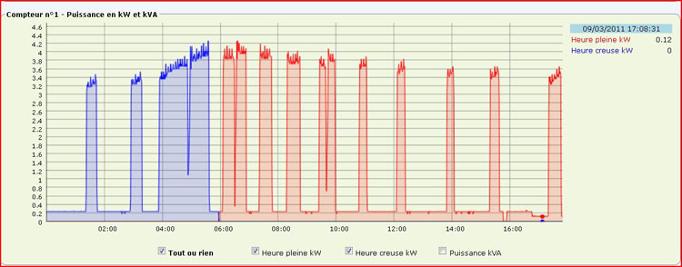

Ce matin un coup de ITOW.
La conso entre les 2 pac est différentes
avant 12h00 : ancienne PAC
entre 12h00 et 16h00 : du soleil
entre 16h00 et 18h00 : échange standard
après 18h00 : nouvelle PAC
Un Ciatique a t-il une explication

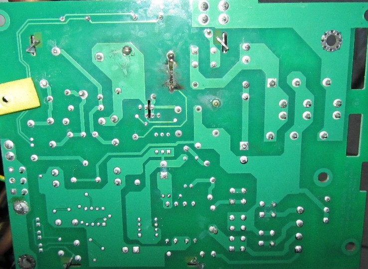

Du nouveau aujourd'hui.
Tout fonctionnais pas trop mal sur cette seconde PAC depuis 1 semaine( celle avec la nouvelle carte de puissance ). Et d'un coup cet après-midi erreur d1.2. Et impossible de redémarrer la PAC.
La carte de démarrage est neuve , elle à 1 semaine ( l'ancienne avait grillé )
Le ventillo démarrent, mais pas le compresseur. Il fait le même bruit WOOOONNN , que lorsqu'il était avec l'ancienne carte qui avait grillé. ce dure 2 secondes puis d1.2. Il ne fait pas sont GLING-GLING typique lorsqu'il démarre.
La nouvelle carte a-t-elle pu griller également
Le compresseur a peut-être un problème
- Messages : 150
- Enregistré le : lun. sept. 22, 2008 10:18 pm
- Localisation : ROISSY CDG
Verdict : la nouvelle carte à également grillé.gregobac a écrit : La nouvelle carte a-t-elle pu griller également
Sur la précédente carte, une piste et une varistance avait grillé.
Sur la nouvelle carte modifiée, CIAT a renforcé la piste par un FIL en //, mais la varistance à également grillé. La varistance est en série avec la piste qui grillait, qui va ensuite à un system à Thyristor.
Je pense que le compresseur de cette PAC a vraiment un problème . Mais ce qui est étonnant , c'est que ca tienne 1 semaine
- Messages : 3922
Hello tout le monde,
Non, je ne suis pas mort… juste débordé de travail.
Voilà pourquoi je ne suis pas très actif sur le forum en ce moment.
Mais je continu à vous lire… un peu aléatoirement.
Et quand j'ai 5 minutes, essaye de participer.
@gregobac :
Non, rien d'anormale à ce qu'elle est tenue 1 semaine… elle aurait même pu fonctionner jusqu'à l'année prochaine et cramer à la première vague de froid.
refroidissement qu'on a justement connu cette semaine, comparé à la précédente (en tout cas chez moi).
Explication : Même sur une PAC TOR, la puissance du Cp n'est pas constante. Elle dépend du taux de compression, celui-ci augmentant au fur & à mesure de la montée en T° de la PAC.
Tant que tu étais sur une consigne "relativement" faible, le Cp n'atteignait pas des taux de compression élevé et la conso était en fonction.
Lors du refroidissement, la consigne a augmenté, augmentant le taux de compression et donc la puissance demandée à la carte. Celle-ci, qui était à la limite de ce qu'elle pouvait fournir, à cramée.
Sinon, autre explication relativement similaire, une durée des cycles ayant augmentée, l'échauffement que subissait la carte s'est prolongé, ce qui a entrainé sa destruction. Auparavant, l'espacement des cycles lui laissait le temps de refroidir.
Enfin, dernier cas possible, l'enchainement d'un (long) cycle, d'une phase de dégivrage et d'un nouveau cycle pour retrouver la consigne peuvent faire que, à T° ext constante, la PAC ai une demande en puissance plus élevée.
Bref, tu le vois il y a plusieurs raisons qui peuvent justifier cet incident.
Par contre, aucune n'excuse Ciat de fournir des cartes de puissance trop justement dimensionnée… économie de bout de chandelle qui, au final, coutent plus cher à l'utilisateur mais aussi certainement à eux (ne serait-ce qu'en déficit d'image).
Tu as raison, il faut aussi mener l'enquête du côté du Cp mais j'espère que le problème ne vient pas de là et que Ciat saura (enfin !) faire une carte capable d'assumer la puissance demandée peu importe la tension du réseau EDF (dans la limite du raisonnable tout de même).
