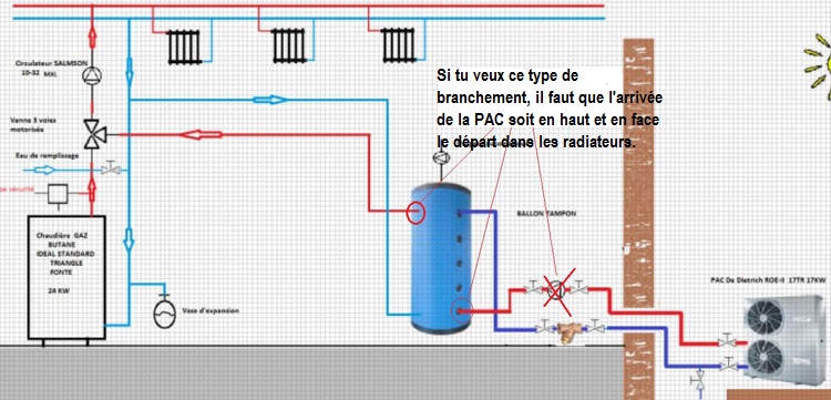

Voici le schéma hydraulique de l'installation actuelle:
Et voici ce que j'envisage par la suite...je n'ai pas encore trouver le ballon, 300litres me parait etre correct
Merci pour vos avis
Le principe de fonctionnement de mon instal me convient bien et j'aimerais bien le conserver et cela m'éviterais de trop toucher à la tuyauterie.
J'ai l'option EJP, donc pendant 22 jours, je chauffe avec la chaudière GAZ et le reste du temps, c'est la PAC qui tourne, sauf T° trop basse extérieur.
La nouvelle PAC sera régulée par la loi d'eau et la chaudiere GAZ par le T° d'ambiance actuel.
Merci pour vos avis

Je me suis mal expliqué....
L'ECS ne figure pas sur le plan car il s'agit d'un ballon électrique de 200l (EJP) que je conserve.
Le soleil n'est présent uniquement pour signaler que l'on est à l'extérieur de la maison.
Donc, pas de capteurs solaires.
Le 1er schéma représente mon ancienne installation avec la PAC Thechnibel que je viens de démonter.
Le 2eme schéma est celui que j'envisage avec la PAC CIAT en rajoutant un ballon tampon.
Merci pour vos avis... :

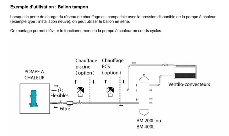

Le circulateur est inutile puisque tu en as un dans la PAC.
Les différents branchements préconisés par CIAT:
Mon branchement:
Cela permet de n'utiliser qu'un seul circulateur (celui de la PAC) et deux circulateurs en EJP le circulateur de la chaudière en plus.
Si les pertes de charges du circuit le permettent, sinon il faut ouvrir très légèrement la vanne by-pass au dessus du BT pour permettre un débit suffisant sur l'échangeur.
Ce branchement là a un meilleur rendement.
Mon branchement:

Sur les schémas proposés, je retiendrais davantage le 2eme car il ne m'oblige pas à trop modifier mon instal. mais je ne suis pas partisan de laisser ma chaudière GAZ en fonte en série permanente avec le circuit de chauffage ....je n'en vois pas l'intéret
Concernant le raccordement du BT sur mon schéma, il m'a été conseillé par un installateur...ce genre de branchement permet d'avoir toujours le max deT° en haut du ballon....mais je reste indecis sur la solution à employer ainsi que sur la capacité du ballon

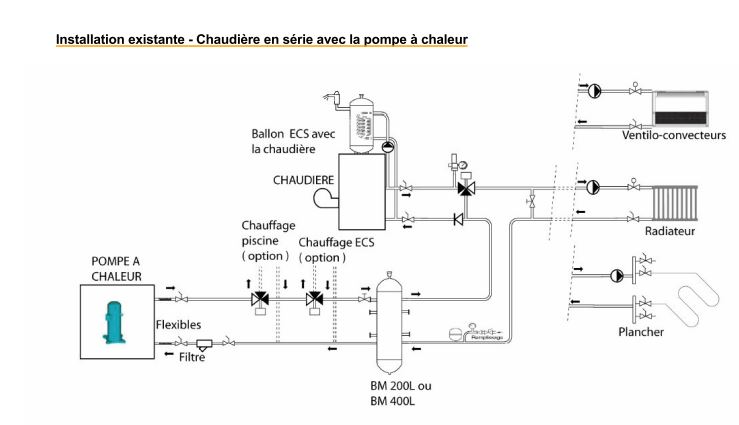

OK donc différente de la 65HTHD72 a écrit :La PAC De Dietrich ROE II 17TR est similaire à la 65HT de chez CIAT (fabriqué par CIAT) mais sans le circulateur. Cette PAC est vendu (habituellement) avec un module intérieur (le MIT) qui contient la commande de régulation, le circulateur, un vase d'expansion, un ballon de 40l avec des résistances d'appoints....etc, donc, je ne l'ai pas acheté.
Ben dans le schéma 2 la chaudière n'est pas en série permanente. la vanne 3 voies permet de by passer la chaudière.HD72 a écrit : Sur les schémas proposés, je retiendrais davantage le 2eme car il ne m'oblige pas à trop modifier mon instal. mais je ne suis pas partisan de laisser ma chaudière GAZ en fonte en série permanente avec le circuit de chauffage ....je n'en vois pas l'intéret
Et bien ton installateur t'a très mal conseillé car c'est exactement le contraire.HD72 a écrit : Concernant le raccordement du BT sur mon schéma, il m'a été conseillé par un installateur...ce genre de branchement permet d'avoir toujours le max deT° en haut du ballon....mais je reste indecis sur la solution à employer ainsi que sur la capacité du ballon
J'ai remplacé le BT initial de 130 litres par un 500 litres car je suis sur dimensionné. (pour résoudre les courts-cycles)
200 litres est correct si tu n'es pas surdimensionné.

Je crains d'etre aussi surdimensionné, la maison est grande, 14 radiateurs en basse T° dont 3 chambres avec les radiateurs en hors gel, faute d'occupantsalain30 a écrit : Et bien ton installateur t'a très mal conseillé car c'est exactement le contraire.
Par contre, j'ai une maison qui n'est pas super isolée et je n'avais pas le choix au niveau de la PAC...
Je vais essayer de trouver un 400/500l en BT et calculer le volume d'eau de mon instal.
Concernant le 2eme schéma, je retrouve un peu mon installation, sauf que le retour de la chaudiere ne passe pas par le BT, ce qui ne me dérange pas sauf avis contraire...
Concernant le raccordement, j'essaierais de savoir pourquoi il préconise ce type de branchement car ce qu'il se passe dans le BT au niveau des mélanges des fluides, mérite réflexion

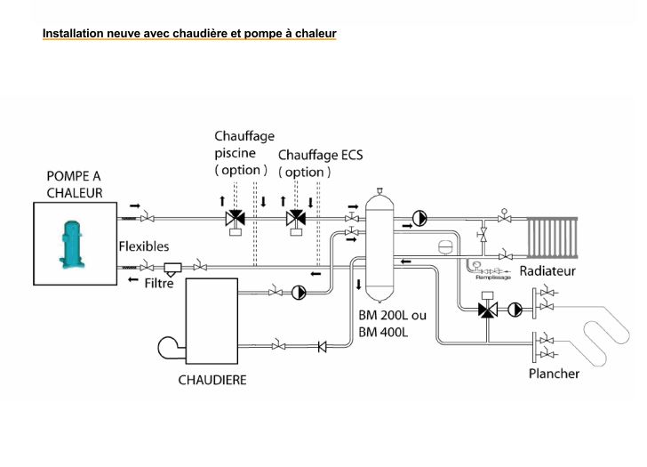

ces derniers schémas sont pour des bouteilles casse pression de qq litres avec un certain rapport entre hauteur, diamètre bouteille et diamètre piquage.
mais sûrement différent avec ballon tampon dans lequel on aura des doubles circulations.
sauf à faire qq modifs comme expliqué dans bouquin "hydraulique pratique"de l'auteur La Sala
salut[/url]

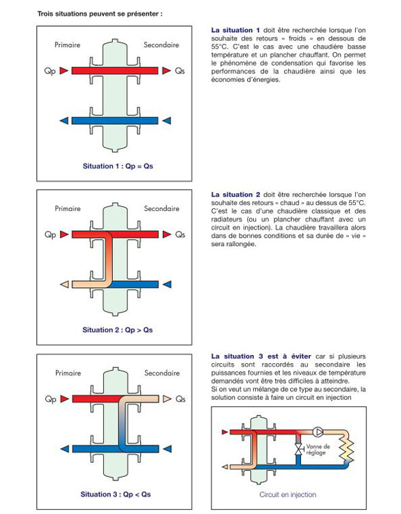

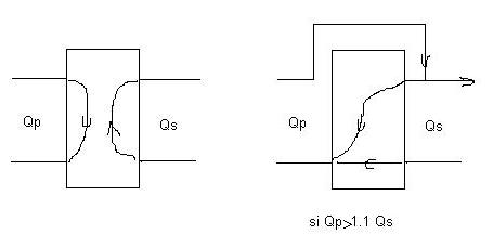

Il est assez aisé (pour un bricoleur) de voir qu'elle est le branchement le plus performant avec quelques sondes de T°C et "un branchement provisoire volant".
La plus part du temps le débit primaire est supérieur au débit secondaire d'où un branchement du BT en // classique comme le préconise la plus part des constructeurs.
Si Qp>Qs, vois tu une différence notable entre les deux Branchement N°2 si ce n'est peut être une perte de charge légèrement supérieure dans le piquage sur départ radiateurs et une T°C légèrement plus faible dans le branchement face à face sortie PAC- entrée radiateurs.
Lors de mes différents tests lorsque j'étais sur le branchement type 2 (sortie PAC en face entrée radiateurs), je n'ai pas vraiment trouvé de différence de T°C (à la précision du 1-wire près) significatives.
N'ayant pas testé la configuration avec piquage sur le départ radiateurs, je ne peux donner un avis, par contre le piquage de HD72 je l'ai testé et il est moins performant.
L'idéal c'est Qp=Qs et un BT en série (retour ou départ suivant les conditions), mais tous les réseaux radiateurs ne le permettent pas.

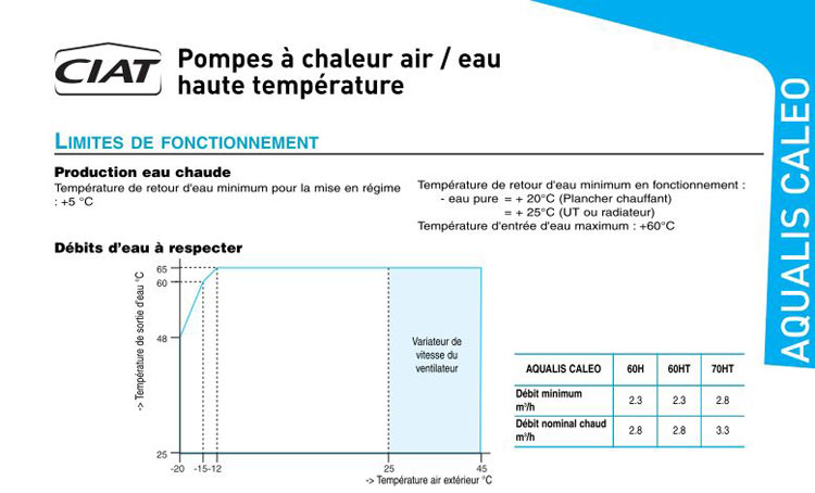

- Messages : 838

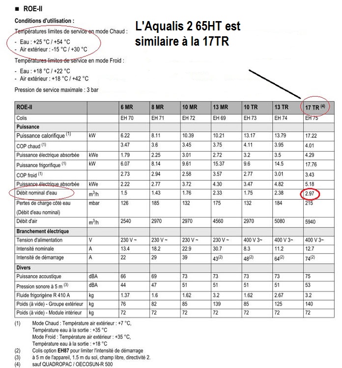

Ta PAC ROE II 17TR requiert un debit nominal de 3,8m3/h!n ce qui colle avec un deltaT d'environ 5K ( cf formule P(kw)~delaT*débit(m3/h)HD72 a écrit :J'ai remis en ligne mon ancien circulateur, un 'Salmson 13-32P" qui doit responsable de ce défaut.
Evidemment, je vais en installer une plus de plus fort débit, avez vous une idée du modèle installée d'origine dans une PAC 65T ou65HT.
Entre 3 et 4m3/h me semblerais raisonnable...

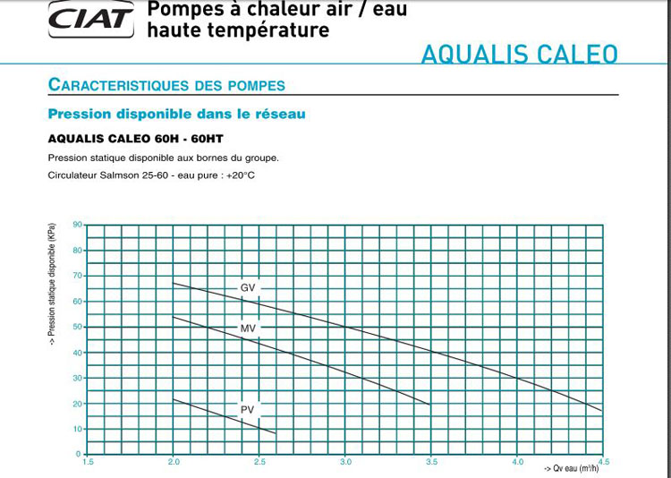

La reference du circulateur de la CIAT donnée par Alain( Salmson 25-60) est maintenant remplacée par un sirius master 25-40.
J'ai regardé les prix c'est pas donné( ~300€!!) - reglages automatiques, electronique, etc..; oblige.- ( pour moi un circulateur devrait etre autour de 60€). Essayes de regarder la perte de charge sur ton 13-32, et reporte cette hauteur sur les diagrammes des circulateurs pour trouver un debit de 4m3/h - attention, si la perte de charge est forte le debit s'ecroule, mais si as juste branché sur le ballon ca devrait aller.
Regardes les marques wilo,grundfos, thermador, tu devrais en trouver un beaucoup moins cher.
Egalement sur leboncoin ( cf http://cgi.ebay.fr/Circulateur-SALMSON- ... 3cd036282d)
Allez............un petit carton jaune

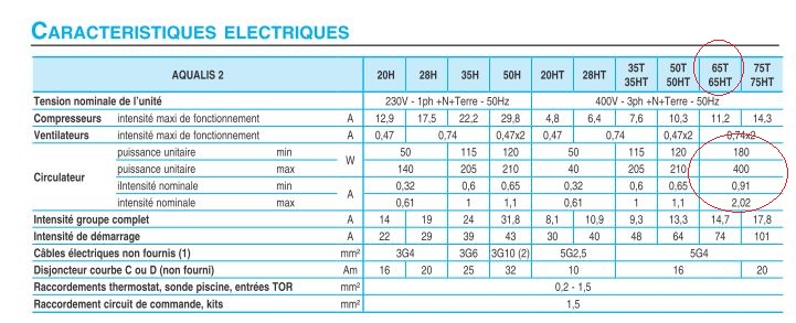

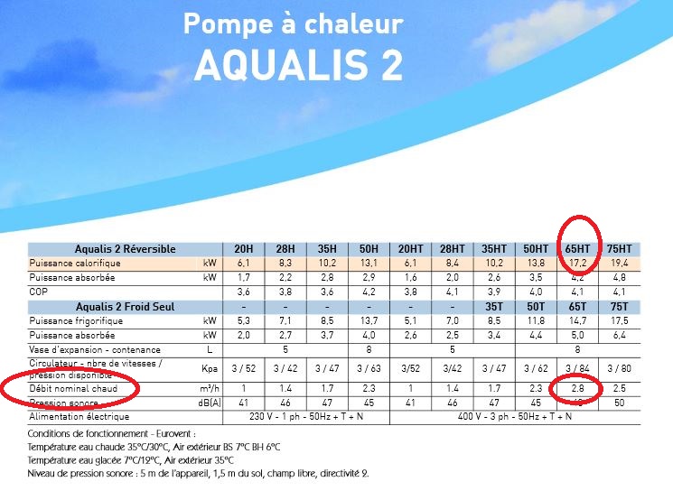

Bon il faudrait peut être mettre un peu d'ordre dans tes sources sinon en donnant des infos erronées c'est le "foutoir":
La ROE II 17TR a un débit nominal de 2.97 m3/h et non 3.8 m3/h.
Référence 65HT:
Aqualis caleo 60 HT (13.6 KW), Aqualis 2 65HT (17.22 KW) et ROE II 17TR (17.22 KW) ont le même débit nominal.
Référence 65HT:
