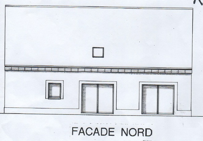

J'essaierai de faire quelques photos de mon installation demain. En attendant, voici les plans de la maison qui, je l'espère, vous permettrons de mieux comprendre la configuration des lieux.
Je posterai les photos de la PAC et de tous les raccordements demain.
