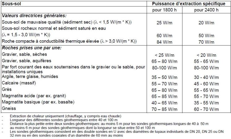

L'angle de forage est de environ 45°, mais ils ne sont pas tous les mêmes. certaines sont plus profond et moins écarté (25° du vertical) et d'autres plus plat et moins profond (55° du vertical). Donc difficile a calculer les regions de pertes d'efficacité. Mais je l'ai fait pendant l'installation et c'est pour ca que j'ai insisté sur la dernier forage.
Je ne suis pas en mesure de chiffrer la perte de performance versus 266 m de forage vertical classique ! Il est probable que la nature du sol peut vraiment défavoriser la perf d'ensemble si c'est argileux/marneux.
