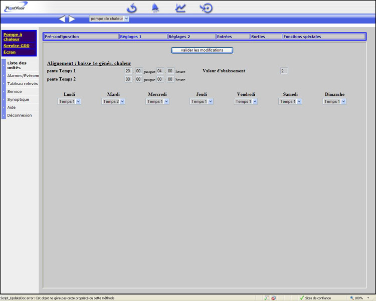

Merci pour ta réponse.dbercy a écrit :il y a 2 tranches horaires d'abaissements et 2 tranches de hausses le la température d'eau, ce qui fait 4 tranches horaire en tout!
Pour selectionner les programmations de tranches horaires, il y a le choix entre N (non), P1, P2 et O (oui). Le O prend donc en compte les prog P1 et P2?
Sympa le logiciel Plantvisor mais un peu cher quand même, j'ai lu 350 € et il faut en plus la carte Dimplex USB, c'est ça?
Yann

bonjour,ari91 a écrit : Merci pour ta réponse.
effectivement P1 et P2 sont 2 tranches indépendantes et O signifie la sélection des 2 à la fois et N= aucune.
Planvisor n'est pas si cher, l'adaptateur USB pour la liaison ordi est incluse dans le pack à 350€!
Le seul souci avec plantvisor, c'est la durée de fonctionnement du programme limité à 3h et qu'il faut réactiver pour une durée plus longue.
Je n'ai pas réussi à solutionner ce problème majeur, chez CAREL (le fabricant), ils ne répondent pas à mes mails!! et chez DIMPLEX, c'est le grand flou!
