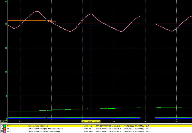

une petite courbe avec plantvisor pour visualiser l'hystérésis à partir de ma chaudière (pac coupée à cause jour rouge tempo), l'hystérésis est 1,7K + importante que la valeur rentrée (2,3K) à cause de l'inertie de la chaudière soit + ou - 4° (2,3+1,7).
Courbe orange= valeur consigne calculée
Courbe rose= température retour chauffage
Courbe verte= température ext.
trait vert épais tout en bas= allumage chaudière
trait bleu en bas= circulateur chauffage
L'optimisation du circulateur chauffage est désactivé en mode chaudière.
