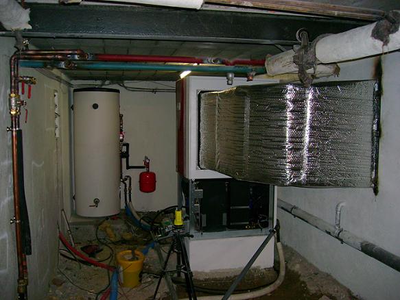

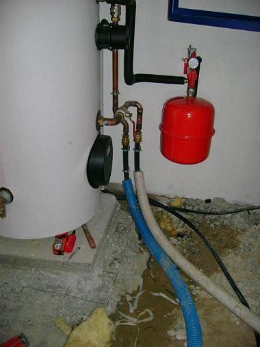

bonjours a tous
Voila ce que mon installateur ma fait
PAC DIMPLEX LIH 26 TE INTÉRIEUR avec saut de loup
Region Doubs altitude 1000 m
250M2 / AN 1970
250M2 / AN 1970

JE pense que c'est travaille d'amateur et que beaucoup d'installateur s'improvise chauffagiste. il ne faut pas oublier que c'est un métier
le tribunal de commerce a beaucoup de travail suite au plainte de particulier mécontent

je n'ai pas de filtre a tamis et a boue pas de collier charge lourde mes conduites cuivre sont d'un angle très approximatif je pense tout refaire moi mémé j'ai déjà commence et aussi pas de régule sur mon retour (radiateur)

tu n'as donc pas conservé une chaudière en relève?

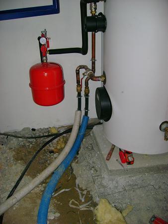

L'installation hydraulique semble très "légère" sur la photo (pour ne pas dire plus) le vase d'expansion me parait très petit. Pas de filtre à tamis!!
Je ne vois pas le boitier de régulation. Le retour eau de chauffage ne se règle pas, c'est au contraire lui qui va déterminer la commande de la pac en fonction de la loi d'eau définit dans la régulation (point final) et de la température extérieure (sonde ext).

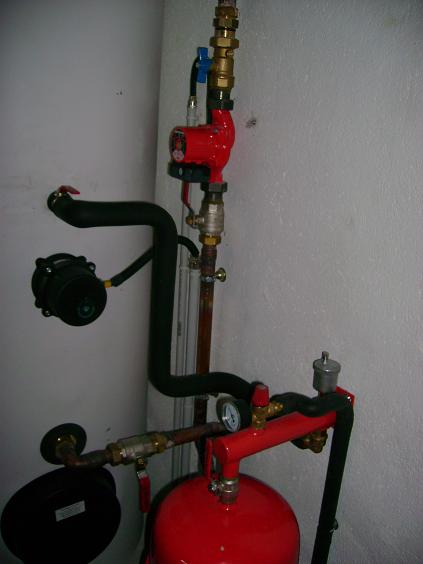

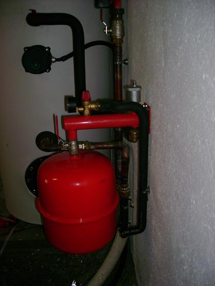

la régulation (wpm 2007) de la pac est livrée avec la pac, elle fait partie intégrante du prix!! je ne suis pas un pro pour te faire le calcul mais avec mon ballon tampon de 500l on a mis 2 vases d'expansion de 34l. voir mon instal complète:
http://www.chaleurterre.com/forum/viewtopic.php?t=5511
Concernant le prix de 30 000€, j'espère que c'est avec tout le réseau radiateurs compris, sinon, y a un problème!
Concernant le tuyau, c'est du tuyau d'adjonction d'eau froide, donc je ne vois pas ce qu'il vient faire ici, je ne sais pas comment il réagit avec de l'eau chaude à 65°! de plus il y a rétrécissement du diamètre départ cuivre qui risque de réduire un peu le débit! Il aurait fallu du cuivre diamètre 28 ou mieux 32!
Compares avec mon install cuivre (isolée), c'est effectivement pas le même boulot!!
