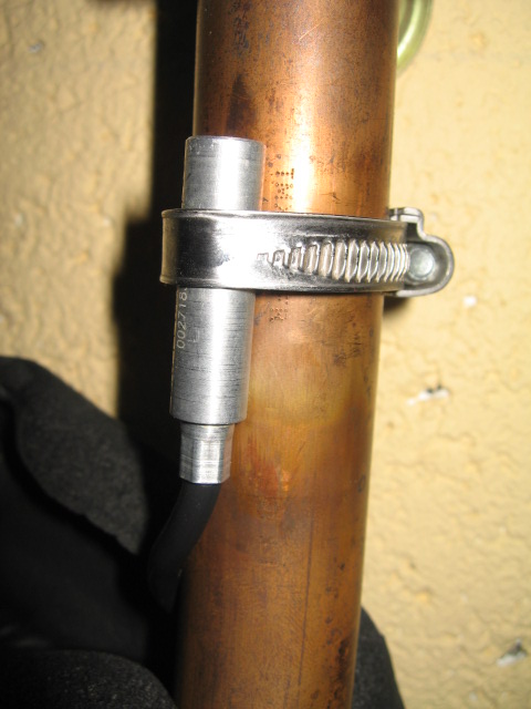

Je me demandai néanmoins, en parlant de sonde, si la sonde de mesure de la température retour ne serait pas en cause. Celle-ci est insérée dans un doigt de gant qui n’est pas très bien ajuster, sans pâte thermique ?

effectivement c'est une piste!schilke60fr a écrit : Je me demandai néanmoins, en parlant de sonde, si la sonde de mesure de la température retour ne serait pas en cause. Celle-ci est insérée dans un doigt de gant qui n’est pas très bien ajuster, sans pâte thermique ?
dans un doigt de gant? c'est à dire dans le ballon tampon?? Y a comme un bug si tu as cette config, la sonde doit être normalement située en contact avec le tuyau retour chauffage (celui qui repart en direction de la pac!

Je n’ai pas du employer la bonne définition pour « doigt de gant ». Ma sonde et bien sur le retour (sur un T), mais dans un fourreau. Je peux sortir la sonde du fourreau a volonté. Celle-ci est juste glissé dedans, et il y a un jeu de 2mm sur le Ø environ…. Désolé pour l’amalgame.

bon, concernant la sonde, il faut bien la plaquer contre le tuyau (la forme est en demi lune pour épouser parfaitement le tuyau), mettre un serflex autour et isoler autour de la sonde et tuyau!

j'ai du mal a voir sur quoi est positionnée ta sonde retour mais elle doit se situer sur un tuyau retour chauffage ou l'eau circule, ce qui ne semble pas être le cas sur la photo, ce qui pourrait expliquer cet écart de température !!

La sonde est de forme cylindrique (Ø8 environ), et est simplement glissée dans un fourreau laiton, qui lui est en bout du piquage.
Le tuyau du piquage fait environ 20cm (partie vertical sur la photo) qui est pris sur le tuyau du retour. Je pense que l’eau du circuit retour a du mal a monter la colonne de 20cm coté sonde.
Je pourrai sortir la sonde du fourreau et la mettre sur le corps de la vanne, mais la câble est trop court. Je pense racheter une sonde (type demi-lune) pour la placer que la vanne. Est ce que les seules caractéristiques a respecter est la « courbe caractéristique » que l'on trouve dans le manuel DIMPLEX ?

la sonde doit être au contact du tuyau retour chauffage et non sur un piquage qui abouti nul part!schilke60fr a écrit :Bonjour,
La sonde est de forme cylindrique (Ø8 environ) est ai simplement glissé dans un fourreau laiton, qui lui est en bout du piquage.
Le tuyau du piquage fait environ 20cm (partie vertical sur la photo) qui est pris sur le tuyau du retour. Je pense que l’eau du circuit retour a du mal a monté la colonne de 20cm coté sonde.

voilà le type de sonde que tu devrais avoir (directement sur le tuyau de retour chauffage):

La photo de ton montage et en effet plus rationnel.
Je dois avoir la même sonde (d’origine DIMPLEX) mais le câble d’origine de 6m a été coupé a 70cm puisque celui-ci est raccordé dans une boite de dérivation placer a 2m de hauteur. Il faudrait que je descendre ma sonde a hauteur de ma vanne de retour, mais le cable est maintenant trop court.
