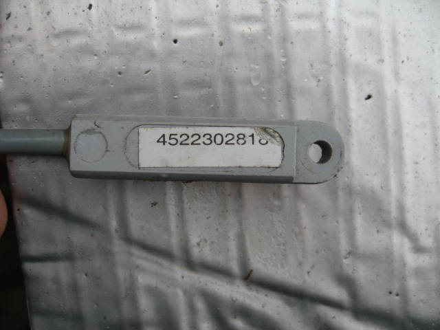

de mémoire, elle est moulée dans le boitier: mais si tu veux conserver ta sonde, tu la montes dans un boitier plexo oubien tu changes la sonde par la nouvelle: réf FG 3115 visible ici: http://www.dimplex.de/fr/pac/accessoire ... on.html?0=le bearnais a écrit :salut les gars,
merci de vous mettre "en quatre" pour ma photo !!!
en fait c'est pour voir si la sonde à l'interieure du boitier est détachable et identique à celle que j'ai, comme cela je n'aurai qu'à installer juste le boitier sur ma sonde sans devoir tout enlever et retirer le cable de la nouvelle sonde !!!
a+
non, non, la mienne (ancienne) était aussi comme la tienne. celle la, je peux la prendre en photo puisque je l'ai conservé pour contrôler la température entrée d'air de ma pac! et elle n'a rien à voir avec la nouvelle!!le bearnais a écrit :sonde moulée au boitier, bizarre cela m'étonne !
celle que j'ai à l'extremité elle a un perçage pour la visser, je me demande si mon installateur n'a tout simplement oublié de remettre le boitier lorsque qu'il a tiré le câble de la sonde jusqu'au gestionnaire ???
oui, j'ai retiré un cable de 2X 1,5mm², parce que jusqu'au gestionnaire, j'ai 15 mètres jusqu'à la sonde et je ne voulais pas diminuer le diamètre qui a pour effet d'augmenter la résistance de l'ensemble!le bearnais a écrit :merci,
oui c'est çà j'ai la même sonde que ton ancienne !
effectivement la nouvelle est soudée au boitier, tu avais raison !
interessant sur la nouvelle, le câble est détachable du boitier par dévissage des 2 vis ! le câble c'est du combien 2x1,5mm2 ?
Je viens de commander finalement la nouvelle sonde chez mon fournisseur Dimplex, j'imagine que le câble n'est pas vendu avec ?
je me pose la question existencielle suivante est-ce que je coupe ma sonde actuelle afin de réutiliser le câble en place (mais je ne connais pas sa section !) et le visser sur la nouvelle sonde ou retirer un nouveau câble à la bonne section ?

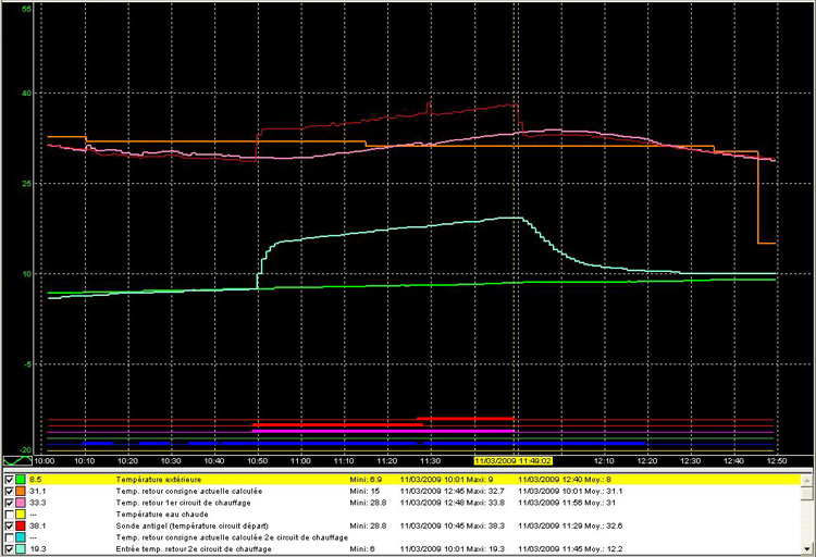

en fait, comme tu as dû le constater dans ma présentation, j'ai une entrée d'air raccordée à ma serre, histoire de relever la température d'admission de la pac donc je voulais voir l'influence que cela avait et notamment l'écart de température par rapport à la température ext et voici le résultat : on constate nettement une élévation de la température d'entrée (courbe beu clair) dés la mise en route de la pac (le ventilateur de la serre fonctionne en même temps que le ventilo de la pac sous réserve qu'il fasse assez chaud dans le serre).le bearnais a écrit :ok merci !
quel intérêt as-tu de mesurer la t° entrée d'air dans PAC ?
