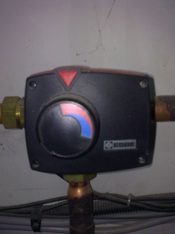

une chose m'inquiéte aussi: le regulateur pour le chauffage a l'etage reste toujours sur le rouge au maximum,il semble bloqué dessus,ça me semble anormal,comment modifier ça?
