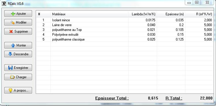

Une idée de comparaison pour un R de 5
Isolants minces : Caractéristiques
Constitués d’une ou plusieurs couches de feuilles d’aluminium ou de film plastique aluminisé, les produits minces réfléchissants comprennent des couches intermédiaires de différentes natures : mousse souple, feutre d’origine animale, végétale ou de synthèse, polyéthylène à bulles…; le nombre et la nature des couches superposées font varier leurs performances thermiques annoncées.
Comme tous les autres matériaux, ils tirent leur performance (la résistance thermique) de leur conductivité thermique et de leur épaisseur. La valeur de résistance thermique R intrinsèque des produits minces réfléchissants (produit seul sans lame d’air complémentaire) varie généralement de 0,1 à 1 m²K/W (Note du Groupe Spécialisé GS n°20 – www.cstb.fr). Mis en œuvre avec une lame d'air immobile de part et d'autre du produit, la résistance thermique totale (produit réfléchissant + lames d’air immobiles) varie généralement de 0,5 à 2 m²K/W (en conditions de pose optimales). Utilisés seuls, ces produits ne permettent pas d’atteindre des performances d’isolation correspondant aux seuils d’exigence minimale de la réglementation thermique et ne sont donc pas utilisables comme isolants à part entière mais éventuellement associés à un isolant.
Le CSTB - Centre Scientifique et Technique du Bâtiment a publié dès juin 2004 une note d’information générale sur les performances maximales pouvant être atteintes et les précautions à prendre. Il les classe depuis novembre 2007 en tant que compléments d'isolation thermique . Cette note est régulièrement mise à jour par le CSTB
ICI quelques exemples d'isolants:
http://mobgestel.free.fr/pages/choix/is ... olants.htm

merci pour ces documents forts instructifs!
