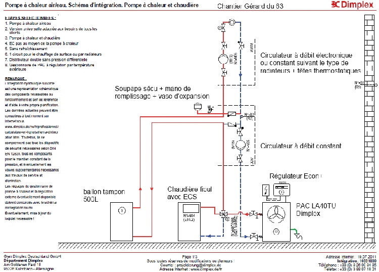

Schéma hydraulique de l'installation en bivalence avec la chaudière fioul qui continue de faire l'ECS (trop onéreux à mon goût avec la LA40TU) :
Désolé pour la qualité, je suis pas bon avec paint !!!
Gérard, donne nous un peu plus d'info sur tes radiateurs, diamètre de tuyauterie en départ chaudière etc ...
En terme de budget, si tu pars sur une LA40TU, il faut environ compter 30 K€ mini (selon la complexité du chantier)
On peut passer sur une PAC plus petite, car la chaudière sera toujours là en secours, mais si elle vient a rendre l'âme, tu sera obligé de la changer. Alors qu'avec une LA40TU, tu peux passer sur un appoint électrique dans le ballon tampon.
