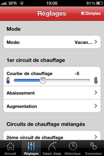

le bearnais a écrit :bonjour,
mon erreur ci-dessous :
par contre lorsque j'accède à ma pac via l'application iphone, je n'arrive pas à voir les paramétrages d'abaissement et d'augmentation du chauffage ni les paramétrages de blocage et de désinfection thermique de l'ecs ??? j'ai le message d'erreur : "Erreur! La pompe à chaleur ne répond pas."
est maintenant résolu !!!
Pour ceux qui y sont ou seront confronté, il faut pour solutionner dans l'ordre :
1 - vérifier que la carte NWPM possède le dernier firmware daté de 06/2010 si ce n'est pas le cas faire la màj via votre installateur ou station technique dimplex
2 -
Redémarrer la carte en coupant le courant, ensuite aller dans le logiciel au niveau "Réglages - Réseau - Enregistreur" et cliquer sur le bouton "Enregistrer" au bas de la page afin d'aligner automatiquement et correctement les variables temp sinon vous allez avoir des erreurs 500 (plus d'une semaine de recherche et de tests pour trouver la solution, MERCI AURELIEN !!!)
C'est génial de pouvoir avoir accès à ces réglages et caract. d'exploitation de n'importe où via son ordi ou son iphone !!!
