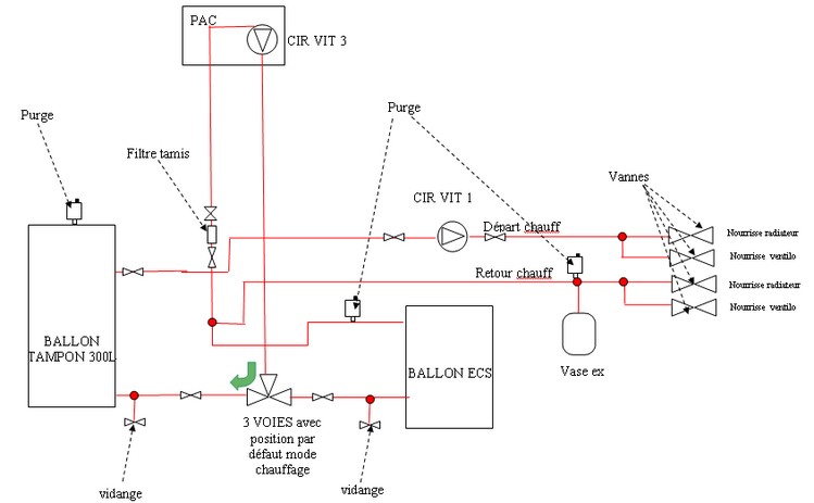

Moi, ce qui me chagrine le plus c'est la position du filtre à tamis qui, actuellement, ne filtre pas quand la PAC est en mode ECS.
Alors certes ce filtre est avant tout fait pour retenir les impuretés du circuit de chauffage mais, si par je ne sais qu'elle opération, il y en avait qui venait se mettre dans le circuit ECS (durant le basculement de la V3V ou lors d'une maintenance par exemple), elles ne seraient pas filtrées.
Quant à la bouteille de mélange, en effet je ne vois pas trop l'intérêt. SI besoin était, pourquoi ne pas avoir utilisé le BT de 300L en BM ou, plus simplement et dans la pure logique Dimplex, ne pas avoir mis un by-pass ???
Peut-être une histoire de sur-facturation ?

Mes réponses à tes questions :
1 - Oui, tu peux augmenter la vitesse du circulateur. Mais avant, il faut plutôt s'assurer que les vannes des radiateurs en question soient bien ouvertes à fond, y compris les éventuels T de réglages en sortie.
2 - Je ne pense pas qu'elle induise une conso supérieure mais elle gène un peu le fonctionnement… j'y revient au point 3
3 - Non, à cause de cette bouteille de mélange, même en laissant le circulateur du chauffage activé durant les cycles ECS tu ne pourras pas bénéficier de la réserve du ballon tampon de 300L.
Si tu regardes bien ton schéma hydraulique, tu vois bien qu'une fois que la V3V est basculée en mode ECS, la circulation ne peut plus se faire dans le BT de 300L… et donc il n'y a plus d'apports d'eau chaude dans la bouteille de mélange.
Conclusion personnelle : cette bouteille de mélange est une belle connerie, un montage en // directement sur le BT aurait été tout aussi efficace pour le découplage des circuits et t'aurait permis d'utiliser la réserve calorifique du BT pour tes émetteurs durant les cycles ECS.

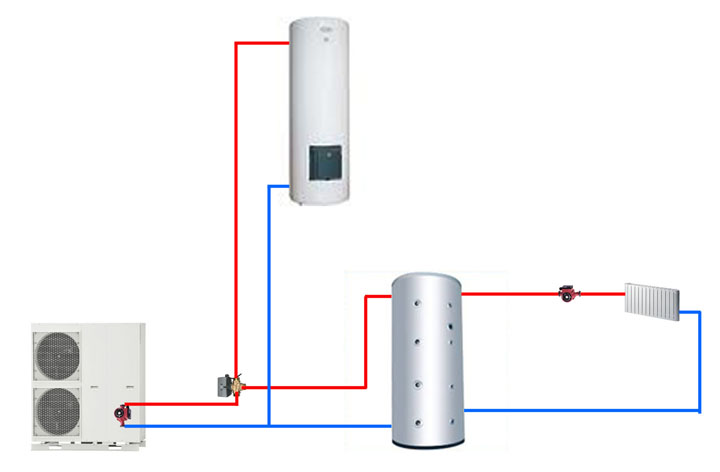

Re,
Peu importe… Mais n'étant pas expert Dimplex, le schéma que je te propose ci-dessous est a faire valider pour savoir si il convient aux désidératas de la marque.
Attention, ce schéma est un schéma de principe et ne contient ni les organes de sécurité, ni le filtres, ni les vannes d'isolement, ni les purgeurs,…
Euh………… ça ne serait pas à ton installateur de te proposer une solution qui fonctionne ?SEB32 a écrit :Peux tu me proposer un schéma à partir du mien ?
Qui n'ai pas trop de modif et qui marche aussi pour le rafraîchissement .
À+
Seb

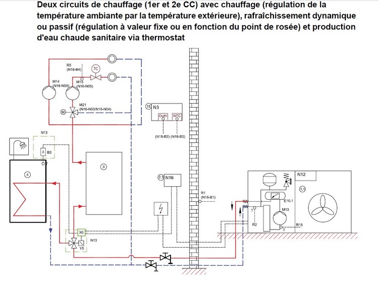

voila le schéma de dimplex mais encore une fois s'il produit de l'ECS les radiateurs n'ont plus de retour donc mes ventilos souffleront du froid et ne bénéficient pas du ballon tampon durant ce cycle.
Je me trompe ?
ce schéma n'est pas trop différent de celui que j'ai la bouteille en plus qui finalement serait simple à enlever si cela était nécessaire...
des avis sur la question ?
SEB

Attention, la suppression de la bouteille de mélange comme tu le fais sur ton schéma entrainera une mise en sérié de la PAC sur le circuit de chauffage. Pour cela, il faut être certain que le débit du circuit permette de respecter le dT° préconisé à l'échangeur de la PAC.
C'est peut-être cela qui a conduit ton installateur à mettre cette bouteille de mélange.
De plus, comme tu l'as remarqué, cela ne changera en rien le fonctionnement du circuit pendant les cycles ECS.
Si tu souhaites pourvoir faire cela, il faut que le circuit de chauffage puisse boucler sur le BT, indépendamment de la position de la V3V.
Seul amélioration dans ton nouveau schéma : la position du filtre à tamis.

peut etre que c'est pour cela effectivement.VincentN a écrit :Bonjour,
il paraissait savoir ce qu'il faisait... vue par un non plombier
donc j'oublie la suppression de la bouteille et je je cherche une solution pour boucler sur le BT durant cette phase de chauffage d'ecs et si c'est trop compliqué je force mes ventilo à s'eteindre
seb
(LAK10MR + regulWPR2007 +BALLON TAMPON 200l + ECSWWS332) -> en panne -> étude pour remplacement
- Messages : 3922
Ben non, car si tu boucle sur le BT300L, la bouteille de mélange ne servira plus à rien… voir même que le mélange ne sera plus correcte et ce sera la pagaille aussi bien du côté PAC que du côté chauffage.SEB32 a écrit :peut etre que c'est pour cela effectivement.
seb
Et, pour en revenir au schéma Dimplex, je suis très surpris car il ne tient pas compte d'un éventuel débit faible sur le circuit de chauffage… ce qui n'est pas dans leur habitude.
Il me semblait qu'il mettait d'office un by-pass entre la sortie et le retour PAC pour ajuster… ?!?!
Les pro-Dimplex pourrait-il confirmer ?
