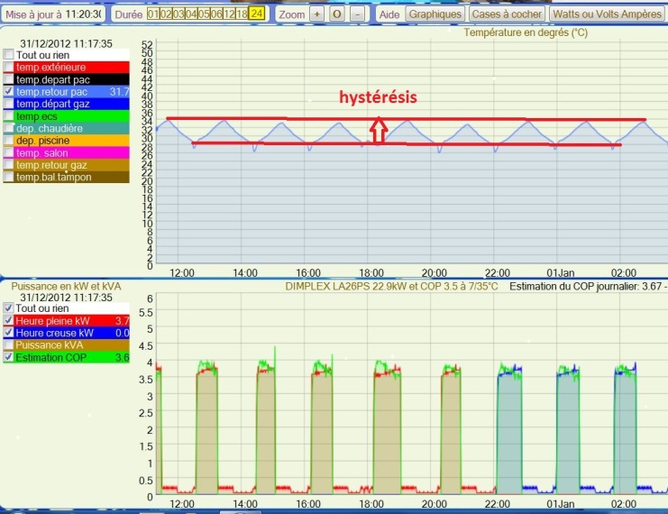

pour ceux qui n'auraient pas bien saisie ce qu'est un cycle d'hystérésis, voici une belle courbe itow.
chez dimplex, la valeur programmée de l'hystérésis correspond à un delta de + ou - cette valeur (retour eau).
pour un PC on sera aux alentours de 1k (soit 2° de delta) et sur radiateurs 2k (soit 4° de delta)!

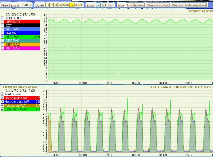

la vitesse des circulateurs jouent sur le delta T et par conséquent sur le temps de fonctionnement de la pac, mais l'hystérésis prédéterminée par la programmation de la régul restera de même valeur et si il est prévu 2° de delta pour couper de la pac et bien la vitesse des circulateurs ne changeront rien à cette donnée!phil27 a écrit :Bonjour dbercy, juste une info quand la modification de l'hysteresie n'est pas possible est ce que la seule solution serait de jouer sur la vitesse des circulateurs?
salutphil27 a écrit :Ok , alors pour moi c'est exactement l inverse primaire sur 2 et secondaire sur 3 (pac aermec 12kw ) sur radiateurs fonte , d'ou la complexité des réglages chaque instal ayant ses propres criteres.
seul itow permet réellement d'affiner au mieux ses réglages car chaque intervention sur les paramètres ou vitesse des circulateurs aura une incidence visualisable sur les courbes !
