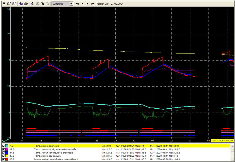

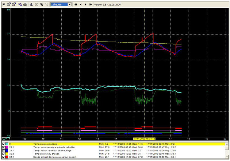

Celà est dû au positionnement de ma sonde ext trop proche de la PAC et subit une partie du courant d'air froid expulsé par la PAC.
La conséquence, c'est que la régulation a une fausse info et aura tendance à monter le seuil de chauffe, la temp ext baissant (fictivement).
Un nouveau boitier avec sonde est dorénavant livré, mieux isolé que les sondes précédements livrées, je vais donc la remplacer et le mettre à un endroit moins exposé aux turbulences de la PAC.
C'est très pratique ce logiciel fourni par DIMPLEX avec ces courbes de temp, sans celà, je n'aurais peut-être pas visualisé le problème.
![Image](http://www.chaleurterre.com/forum/images/uploads/dbercy/courbe_PAC_11-11-2008_208.jpg)
