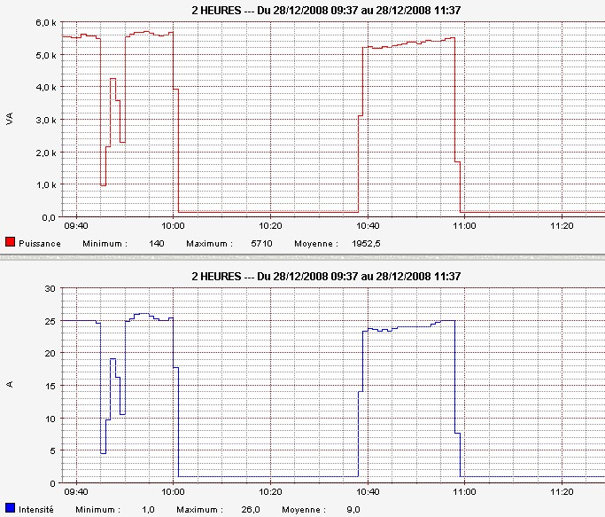

Sur la CIAT CALEO 60 HT en dégivrage auto adaptatif (réglage par défaut usine que je n'ai pas touché) pour l'instant aucun problème . Ils s'effectuent de façon auto en fonction du givre formé.dbercy a écrit :Bonjour,
Sur ma pac, toutes les heures il y a un dégivrage qui se coupe dés que la sonde de fin de dégivrage atteind 6°.
Pourtant, aucun givre apparent donc les cycles pourraient être plus espacés, ce qui augmenterait le rendement global!

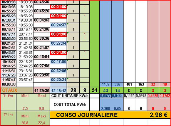

Exemple du nombre de dégivrage auto adaptatif sur 24 Heures
8 dégivrages sur 24 heures qui sont repérés sur le tableau par le chiffre 1 dans la colonne Nbre Dégi et dans la colonne TEMPS D'ARRET par un arrêt de 1 minutes avant dégivrage (sur les CALEO le compresseur s'arrête pour permettre l'inversion)
pour ma part: 22 dégivrages en 24h (temp entre -3,2° et 0° ext) durée moyenne de 6mn/dégivrage soit 1 cycle toutes les heures. C'est pour celà que je voudrais optimiser le dégivrage qui, je pense, mériterait plus d'attention sur les DIMPLEX.
