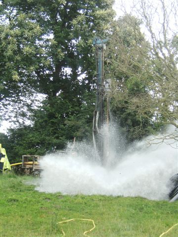

pour finir envoi d'une photo du forage: (beaucoup de débit mais trop de ferpour pomper)
