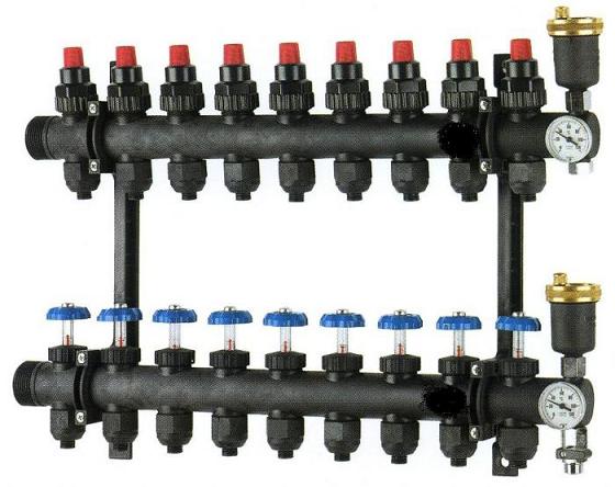

Tes boucles de PC sont reliées à des collecteurs/nourrices (exemple ci-dessous).jchanal a écrit : par ou dois je rentrer un quelquonque produit ?
j'ai une vanne de remplissage (un robinet) et puis le reste je connais pas.
En haut, la nourrice "départ", en bas, celle du retour.
Les tuyaux qui partent vers le bas sont tes boucles de PC, ceux qui arrivent sur le côté sont ceux vers la PAC.
Il faut débrancher les 2 qui relie la PAC aux nourrices (ceux du côté donc) puis y brancher ton petit circuit temporaire (bac avec pompe).
Ensuite, en ayant pris soin de marquer leurs positions, fermer tous les départs (écrous au dessus de chaque circuit) sauf un qui, au contraire, sera ouvert à fond.
Mettre en route la pompe et laisser tourner quelques heures.
Faire de même pour chaque circuit.
En fin de nettoyage et rinçage, remettre tous les départs à leur positions initiales pour retrouver l'équilibre des boucles.

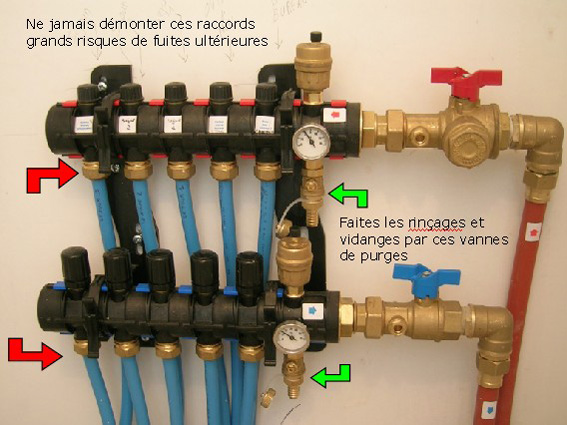

Un simple circulateur ordinaire suffira, voila un montage de nourrices, les entrées et sorties d'eau de nettoyage se feront par les vannes de purges prévues à cet effet, éviter de démonter les tubes PER des distributeurs, il sera difficile d'une part de les sortir de leur logement mais également de les remettre sans avoir de fuites résiduelles.jchanal a écrit :juste a trouver une pompe, de quel genre ?
