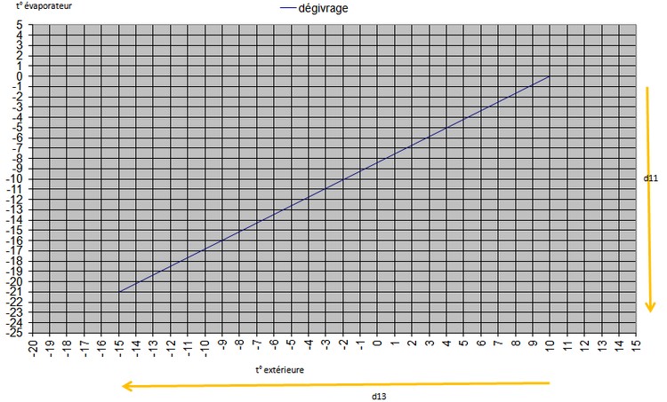

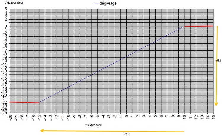

Avec les paramètres d08=0 d11=-210 d12=10 d13=-25, j'obtiens cette courbe
Pour une temp. ext. de -15°C le dégivrage se fait pour une temp de -22°C de l'évaporateur (delta 7°C). En dessous le delta ne varie plus (jamais vérifié).
Je suppose donc que pour -20° :roll: :roll: la PAC dégivre encore lorsque l'évapo est à -22° (trait en rouge)
Comme pour 10°C elle dégivre avec un évapo à 0° (delta 10°).
Je suppose encore qu'à 15°, elle dégivre :P :P toujours avec un évapo à 0° (trait rouge)
Mais je n'ai jamais pu vérifié cette théorie .
Pour ce qui est de la partie bleue c'est vérifié

ASF67,
Tu as complétement raison. J'ai fais n'importe quoi sur mon graph. Je vais corriger mes derniers messages pour éviter de polluer avec des infos fausses.
Encore merci.

Moi aussi je fais n'importe quoi. Voici le bon graphe
Il ne descend que jusqu'à -21°C. Il faut donc lire -21° et non -22°. Le delta passe à -6°

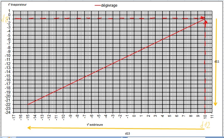

Habitant également dans le Sud, j'ai constaté qu'avec le dégivrage optimisé il pouvait y avoir des dégivrages "intempestifs" pour des températures extérieures de 7/10°, du coup j'ai encore augmenté l'offset pour les T° positives cf ci dessous mes derniers réglages qui semblent satisfaisants (pour 10° de température extérieure, le dégivrage démarre si la température de l’échangeur atteint -0,5° (écart de 10,5°)), :
D08 -0,5
D09 20
D10 1
D11 -195
D12 10
D13 -25

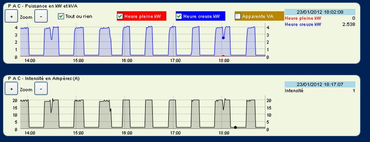

Dans mon cas je "monitore" la PAC via un compteur électrique dédié grâce à iTow.
On en parle beaucoup dans la rubrique Monitoring des consos et performances de ce forum (ou encore mieux sur itow.fr).
Ceci me donne un contrôle continu de la PAc et des graphes de ce genre

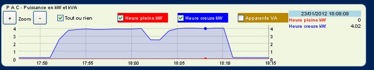

Je peux voir les dégivrages (14H30 et 18H03) et en augmentant une zone
On peux voir que le dégivrage a pris 3mn.
L'idéal c'est de suivre également les températures (externes, internes, départ eau, etc..) ce qui est possible avec iTow.
Je suis en cours d'installation du réseau de sondes.

Bonjour, j'ai une question bete :
Les valeurs de D11 et D13, sont bien les sommes des valeurs positives ET négatives des valeurs au niveau du graph ?
Je m'explique, sur ma courbe, la temp la plus basse de degivrage est -24, la valeur de D08 est de +1, j'affiche donc pour D11 la valeur de 24 + 1 (D08), le tout multiplié par 10.
24+1 * 10 en valeur négative donc -250 pour D11.
Est ainsi ou faut-il pour D11 mettre simplement -240 ?
Et c'est pareil pour D13= ( -15 temp ext + D12 (+10) ce qui donne -25 ( on ne multiplie pas par 10 pour D13 ??
Merci d’éclaircir ce point
PA 42 SRCT Amzair et regulation RVL 472 et deux planchers chauffants sur deux niveaux
ASF67
Messages : 231
Enregistré le : sam. sept. 06, 2008 3:35 pm
Localisation : Bas-Rhin (Offendorf)
Message par ASF67 »
Si j'ai tout bien compris:
d12 (temp.ext.) et d08 (temp.évapo.) te donnes le point de départ du dégivrage compensé.
d11 la plage de gestion concernant la temp. évapo.(en °C/10) exprimé en dixième de degré
d13 la plage de gestion concernant la temp. ext. (en °C)
