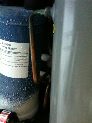

Je viens d'être alerté par un bruit suspect de ma PAC : C'était de bruit de frottement du ventilateur contre la glace qui s'est accumulé sous le ventilateur, au contact de la batterie...
Parallèlement, j'ai constaté que le compresseur est bouillant et que le réservoir bleu (cf photo = évaporateur je suppose ) est couvert de glace sur toute sa partie inférieure...
De plus les 2 tuyaux qui entre depuis la batterie vers le compartiment contenant le compresseur sont givrés (visibles sur la photo au fond)
La météo n'a rien eu d'exceptionnel = des pointes à -3° et une temp ext moyenne entre 2 et 4°C ces jours ci...
Tous mes paramètres sont d'origine,
HEA =17.9
H33 12.7
H35 18
D03 20
D08 2.0
D10 0
D11 0
D13 0.0
Pour limiter la casse j'ai tout arrêté, mais j'aimerais bien savoir si c'est un problème de paramètres mal adaptés ou si c'est plus grave...
Merci pour votre aideImage

C'est probablement un problème de dégivrage, qui se caractérise en effet par le givrage de la bouteille bleue, et qui se termine à la fin par une coupure basse pression. Ou un problème de charge/fuite, mais restons optimistes. Mais si la sonde de dégivrage prend l'eau, elle peut renvoyer une valeur fantaisiste (genre 60°C), et empêcher le dégivrage. Faire donc une lecture du paramètre T03 pour vérifier cela, en sachant que le problème peut être intermittent pour tout arranger, et non visible de façon permanente. Il faut aussi provoquer un dégivrage immédiat, en modifiant les seuils et durées, pour vérifier son fonctionnement et dégivrer la machine. A ne faire bien sûr qu'en comprenant ce qu'on fait.
En cas de doute sur la sonde 3, permuter branchement et emplacement des 2 et 3.

J'ai finalement eu la réponse... en novembre :
La PAC avait fini par marcher correctement (+/-) en fin d'hiver...
En Aout j'ai essayé la fonction clim qui ne marchait pas avec un compresseur trop chaud
A la mise en route fin octobre, le frigoriste a détecté une fuite de gaz...
Voili voila... si ca peut aider l'un ou l'autre et merci encore pour ta réponse

Elle était où la fuite de gaz ?

La réparation s'est faite en mon absence et je n'ai pas l'info :?
PAC AIR/EAU AMZAIR PA42 PRCT
la sortie du compresseur est-elle soudée ou vissée ?
Une photo plus large de la machine devrait permettre de répondre à cette question.
