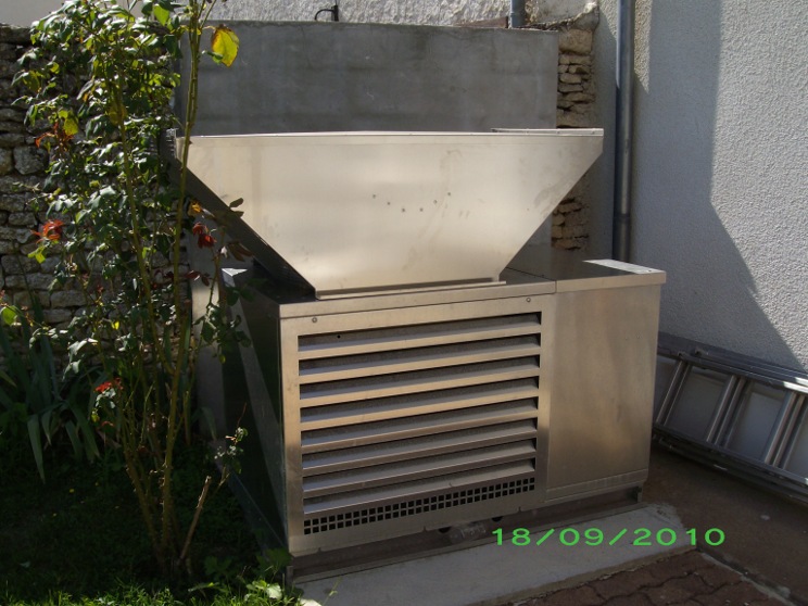

suite au problème de clac-clac des pales du ventilo (glace qui se forme), j'avais contacté amzair.
la personne que j'avais eue au téléphone m'avait répondu qu'ils étaient conscients du problème et qu'ils cherchaient une solution (cordon chauffant à l'époque).
comme j'avais un problème de fuite sur une vanne, j'ai demandé à l'installateur début septembre (installation pac encore sous garantie) qu'il vienne changer la vanne. Il me dit qu'en même temps, il viendrait mettre le "chapeau" que voici:
c'est en aluminium (comme la pac) et il y a au milieu un déflecteur (rivets) pour que l'air soit redirigé sur les côtés.
avec cela, ça devrait fonctionner.
seul petit bémol, ça ajoute encore un peu au côté "mastoc" de la pac.
bonne journée.

C'est plus une PAC, c'est une marchine à faire de la saussice avec cette entonoire, manque plus qu'une manivelle

Confronté aux mêmes "clac-clac" ce sujet m'intérresse.
Petites questions à Pascal079 :
Ce rajout est-il une modif officielle Amzair ou bidouille de l'installateur ?
Est elle gratuite ?
Le bruit n'est pas augmenté (vibration, caisse de résonnance) ?
Une photo prise par le dessus m'intéresse beaucoup
D'avance merci

C'est pas très esthétique comme solution !
C'est la solution "officielle" d'AMZAIR ?
Si ils n'en trouvent pas d'autres, je peux leur faire passer des photos de ma PA28 d'il y a 3 ans.
Pas de clac clac sur les modèles anciens ..... sans mettre de trémie.

Il suffit d'aller voir sur la description de mon installation:
http://www.chaleurterre.com/wiki/doku.p ... s_-_tigrou
Au passage il me faudra faire d'autres photos, je ne reconnait plus mon installation
Mon post était une pique pas méchante vis à avis d'AMZAIR qui avait une solution qui ne posait pas de problèmes apparents .. et ou ils en ont introduit . Si leur solution est ce chapeau, ... ce n'est pas encore résolu !

Il n'y a rien sur le dessus je pense, la sortie d'air est sur les cotésASF67 a écrit :Confronté aux mêmes "clac-clac" ce sujet m'intérresse.

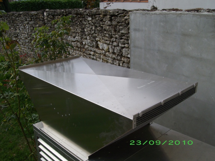

photo de l'intérieur du chapeau, il y a un déflecteur qui renvoie l'air de chaque côté ...
l'ensemble est effectivement riveté avec du grillage de chaque côté (évacuation d'air) (plaque au dessus, plaque devant et derrière, grillage côté droit et gauche).
l'installateur m'a dit qu'il a reçu ce "chapeau" de chez amzair (aucune étiquette amzair apparente).
je n'ai rien payé vu qu'il s'agit d'un défaut de conception ..
pour le bruit, ben, je n'en sais rien (pas encore essayé).

bonsoir,hd31 a écrit :C'est le kit grand froid (c'est Pascal qui va être content du qualificatif ) qui est effectivement au catalogue. Il est vendu monté ou "à plat".
kit grand froid!!
j'ai de la marge (niort, deux-sèvres, 50 kms de la rochelle).
