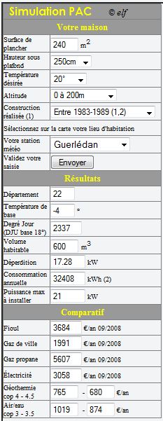

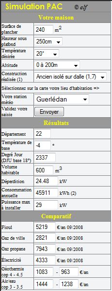

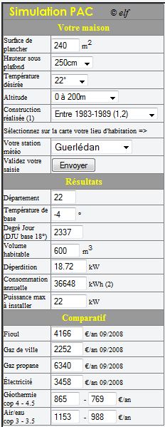

Sous dimensionnement important ?
14.4 kW installés pour T° de base de -4° et T° ambiante de 22° c'est largement insuffisant avec une PAC air/eau à moins de faire une relève sur chaudière.
Trois tests avec Simulation PAC pour une maison de 240m2 avec hauteur sous plafond de 2.5m soit 600m3 on arrive à une puissance installée supérieure à 20 kW :
1/ demande 20° ambiant avec un G=1.7
2/ demande 22° ambiant et une très bonne isolation sur ce type de maison G=1.2
3/ demande 20° ambiant et une très bonne isolation sur ce type de maison G=1.2
Image Image Image

Elf, merci pour tout ce travail !
La situation c'est de l'ancien isolé sur dale, donc on est plutôt dans le cas n°1. On a de la hauteur sous plafond (3,10 au rdc ! et un rampant sur la moitié du dernier étage). Donc mon estimation du volume c'est plutôt 700 m2.
Si après étude calorifique digne de ce nom, il s'avère que la machine est effectivement sous-dimensionnée, ce qui semble être le cas d'après les simulations d'Elf. Dois-je me retourner contre l'installateur ?
Le ballon à 27 c'est simple, il a neigé, la machine est gelée et le dégivrage ne marche pas.
