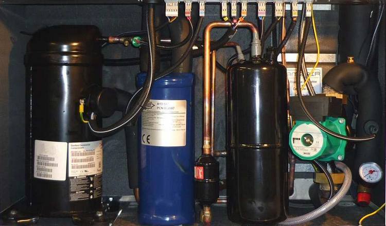

Bonjour a tous
ce soir j'ai remis ma pompe en route sans aucun probleme
mais je me suis aperçu que la pression dans le circuit des radiateurs n'est qu'a 1.4 au lieu de 1.5 a 2.0.
comment je dois m'y prendre rajouter de la pression

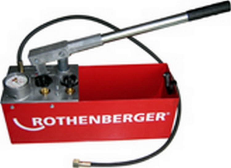

C'est quoi le rapport entre une pompe à épreuve et le taux de glycole ?
Pour juste un appoint, on peut rajouter que de l'eau, au lieu d'avoir un mélange eau/glycole avec un point de congélation à -25°c se serra -22/-23°c.
Sinon, il faut faire sont petit mélange eau/glycole avant de l'injecter dans le circuit, mais il faut une pompe d'injection et pas une pompe à épreuve.
