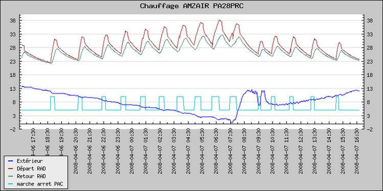

trop cool
on voit nettement les cycles plus ou moins proches en fonction de la température extérieur
j'imagine que de huit a neuf heure il y a un apport solaire passif
puis de neuf heures a seize heures, alors que la température extérieure remonte les températures d'eau baissent proportionnellement et les cycles deviennent plus court et espacé
enfin si j'ai bien compris
bref super génial votre montage chapeau c'est une idée :idea:
PS tu n'a pas la température intérieur?
Messages : 3353
Ce saut est assez curieux, ça sent la sonde en plein soleil, je n'ai pas constaté un tel phénomène par la fenêtre, même s'il a fait très beau ce matin. C'est encore plus flagrant sur les relevés de Flap, sur lesquels j'ai vu il y a 1 ou 2 semaines la température monter à 35°C ! C'est pour faire râler les parisiens !!!

Pour le solaire passif, il faut que je regarde demain matin !
Le capteur est au nord. Il faut peut être que je le monte !
On voit bien l'effet de la réduction de l'hystérésis (3° avant 8h30 et 2° après).
L'hystérésis observé est supérieur car on mesure la température de l'eau au retour des radiateurs.
Pour la température intérieure, il faut que je remplace mon câble 2 fils de l'ancien thermostat ... Par un 4 paire que j'ai en stock (câble réseau).
Je préviendrai dés que cela sera fait !
voici le même graphique sans les températures PAC qui ne veulent rien dire lors des arrêts de la PAC (circulateur arrêté).

j'ai regardé ton relevé de ce jour!
24° passé a 18H
haaaaaaa! ben il fait beau dans le sud cet après midi
la vie est trop injuste :cry:

Juste une petite trace du fonctionnement de notre regul ou on voit la mise en route de la PAC...
Lecture des Capteurs
1(28.25°)M, 2(10.88°)M, 3(27.63°)M, 4(28.88°)M, Capteur 5(OFF)M
Température extérieure +10.81°
Température retour +28.25°
Statistiques horaires sur 1h (24.72%), sur 24h (24.72%)
Température calculée 29.67° (28.17° < T° Ret < 31.17°)
Mode Hiver : PAC arrêtée
1(28.25°)M, 2(10.88°)M, 3(27.50°)M, 4(28.88°)M, Capteur 5(OFF)M
Température retour +28.19°
Allumage PAC...
1(28.13°)M, 2(10.75°)M, 3(29.88°)M, 4(29.13°)M, Capteur 5(ON)M
Température retour +28.06°
Mode Hiver : Pac en route
1(28.00°)M, 2(10.75°)M, 3(31.75°)M, 4(30.25°)M, Capteur 5(ON)M
Température extérieure +10.69°
Température retour +28.00°
Température calculée 29.77° (28.27° < T° Ret < 31.27°)
1(28.13°)M, 2(10.75°)M, 3(32.38°)M, 4(30.75°)M, Capteur 5(ON)M
Température retour +28.13°

la! vous avez fait un sacré boulot :idea:
c'est vraiment, soit du a la saison, soit a votre région, mais les températures extérieur fluctuent beaucoup et la votre système s'exprime un maximum.
en plein hiver par des températures constante ce n'aurais pas été aussi démonstratif.
dit tu n'a pas remarque: en fin d'après midi la courbe de monté de température extérieure monte en fleche ........ comme le baril (114 dollars) :twisted:
