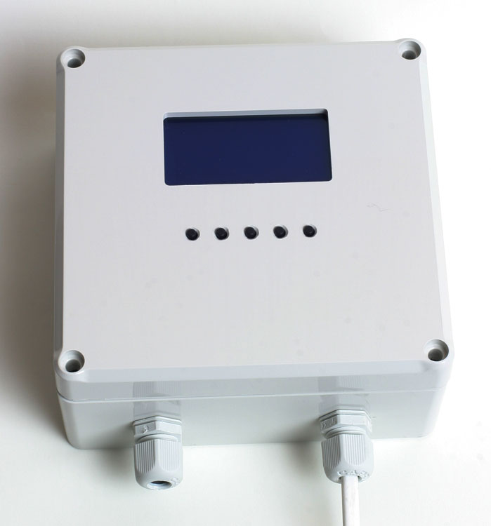

Un prototype de régulation :
J'ai monté ce modèle sur les installations que j'ai faites.
Après quelques péripéties dues à la connerie humaine, une régulation bien plus aboutie, avec un soft correctement écrit, va voir le jour.
Modifié en dernier par hd31 le sam. mai 15, 2010 7:53 pm, modifié 2 fois.

oh la belle régulation,
Je veux la même.
:D

hd31 a écrit :Le prototype, avant la fabrication en série :
Superbe!
A quoi sert ce joli connecteur couleur metal? ;-)
Messages : 3353
Port éthernet, pile TCP/IP ! Serveur web intégré. Et interface téléinfo au milieu. Bon, il reste encore un peu de soft à mettre, mais les briques existent déjà sur d'autres matériels.

Message par stephk »
Chapeau,
Tu as réalisé doit même cette carte ?

Salut HD31
J'ai l'impression que sur le dernier proto, ce n'est plus la même carte mère ?
C'est un modèle que vous avez développé ?
