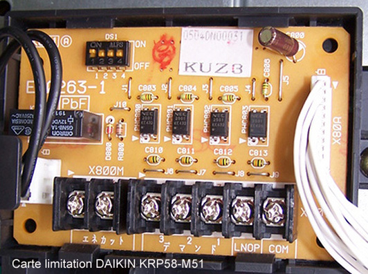

La carte KRP...... est d'origine daikin donc elle marche très bien.
Par contre elle ne débloque pas la puissance comme la AJTECH
Tu peux la régler sur 40.60.70.80.100% d'intensité consommé.
Le but était de rallonger les cycles pour pouvoir moduler plus en INVERTER => ça marche.

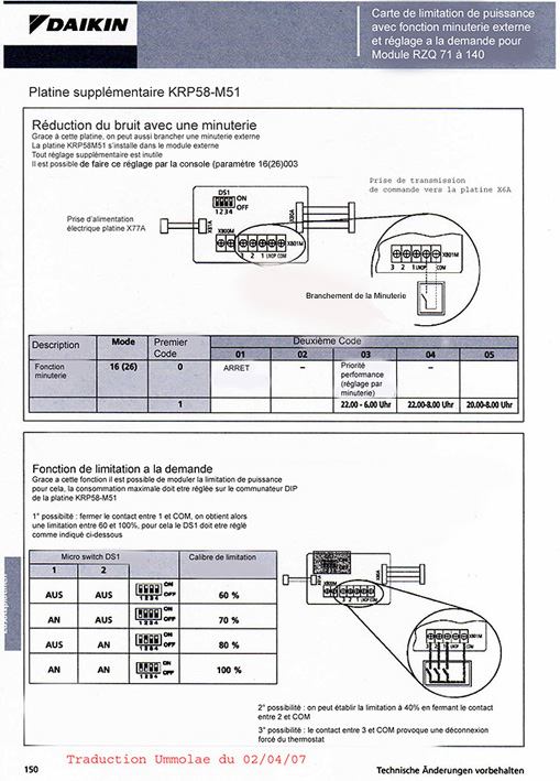

Il y a une différence importante entre la carte de limitation DAIKIN et SELVA (Ajtech)
1 - la carte DAIKIN ne permet que la limitation de 60 à 100% par l'intermédiaire de cavalier de réglage seulement, on peut modifier cette limitation soit par un thermostat extérieur soit par une horloge (limitation du bruit dans certaine situation).
2 - La carte SELVA fait la même chose mais en plus elle permet le débridage de la limitation après le passage +3/-3°C par une sonde de température externe, ensuite pleine puissance jusqu'a TB.
Pour répondre a DUC, un installateur DAIKIN ou AJTECH devrait pouvoir te fournir cette carte.
Je pense que la carte DAIKIN est sans doute mieux adapter au module RZQ pour lequel elle a été réalisée et plus facile a mettre en oeuvre avec un simple thermostat qui débridera la PAC en dessous d'une certaine température négative a tester.

Et merci à Ummolae je copie l'image, cela me sera probablement utile. Mais tu m'avais envoyé une photo en février 07 et j'ai l'impression que c'est pas la même. je me trompe ?

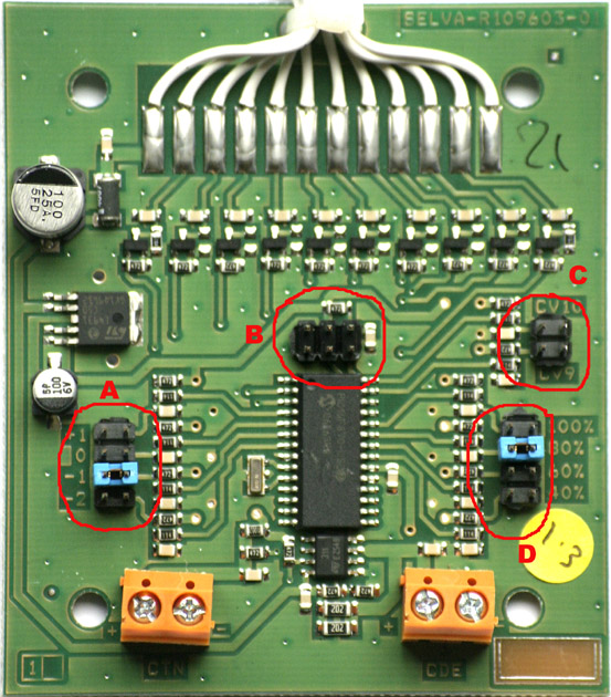

Juste une remarque :
J'ai constaté que ma carte ne comportait que deux cavaliers (palier et pourcentage) alors que sur la photo de la doc, il y en a un troisième un peu plus haut sur la droite
C'est comment chez vous

Salut REIGUA, voila une photo de ma CL parles tu du cavalier au centre en haut ?? suir la mienne il y a 4 groupes de cavaliers de réglagesReigua a écrit : J'ai constaté que ma carte ne comportait que deux cavaliers (palier et pourcentage) alors que sur la photo de la doc, il y en a un troisième un peu plus haut sur la droite

Salut Ummolae
Je voulais parler du groupe " C ".
Je vois que ta carte ne comporte pas non plus de cavalier à cet endroit.

C'est vrai, tu as raison, je n'avais pas remarqué que sur la Doc Ajtech, il y avait bien un cavalier sur CV10, a quoi peut il bien servir ?? si quelqu'un le sait, il doit le dire.Reigua a écrit :J'ai constaté que ma carte ne comportait que deux cavaliers (palier et pourcentage) alors que sur la photo de la doc, il y en a un troisième un peu plus haut sur la droite
Cette carte meriterait un étude plus appronfondie, qui s'y colle ?????
- Messages : 3600
OK, merci pour l'info, sais tu a quoi sert la position CV9 ??slam a écrit :CV 10 sert a supprimer les tempos de 45mn entre les palliers puissance. sav essai l'autre groupe est une connexion informatique pour entrer les données
J'avais bien supposé que le groupe central (B) en haut pouvait servir a programmer le micro-controleur.
