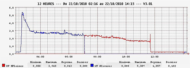

Voila le fonctionnement de ton groupe en Mars 2010, avant tes soucis
Voila le fonctionnement du mien, même marque, même modèle, mais régulation maison comme je les aime !
On constate que sur mon installation, le groupe se met en route 1 fois par jour ( parfois 2 par grand froid ). La puissance choisie a été largement surdimensionée, mais on peut constater que par des températures externes comprises entre + 9 et +3 °C, le groupe fonctionne en continu sur de longues périodes de 10 heures avec une régulation qui commande le groupe entre 53 à 34 % de sa puissance électrique maximum de 5,2 kW.
