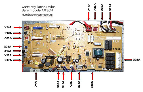

Oui, Chasqui, il existe, je l'ai rencontré je te l'offre, gratos :chasqui a écrit :Par contre je n'ai pas trouvé un topic qui détaille cette manipulation pour un Ajtech, existe-t-il?
En plus, voila la position du connecteur X18A sur la carte de régulation Daikin, installée dans le module hydraulique AJTECH :
Avec tout cela, je pense que cette modif est à la portée d'un mec normal

En fait je pense être un mec normal à qui il arrive des tas de trucs bizarres en particulier avec sa pàc!Ummolae : Avec tout cela, je pense que cette modif est à la portée d'un mec normal
