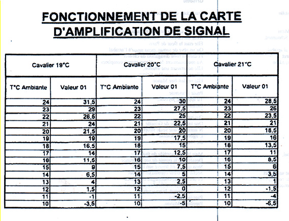

Bonjourmt56 a écrit : Mon branchement semble correct et la sonde d'ambiance fonctionne : en réchauffant la sonde dans la main la température remonte en 41 -01 : 14 - 15° mais redescend à - 7 en refroidissant ( le niveau de départ à froid lorsque j'utilisais la sonde sur le retour d'eau )
Le branchement est sans doute correcte, mais les 2 systèmes "sonde ambiance et retour d'eau" utilisent les mêmes équipements, la seule différence vient que la sonde est recalibrée par une résistance fixe pour la faire fonctionner soit en ambiance autour de 20°C soit sur retour d'eau vers 35 ou 40°C.
Il y a probablement une ré-adaptation à faire, il doit y avoir entre la sonde et l'entrée carte d'amplification, une résistance fixe qu'il va falloir éliminer ou changer.
Cette résistance est généralement visible au niveau des borniers du boitier Ajtech.
Voila le tableau des valeurs 41.01 en fonction des températures réelles mesurées :

OUi mais je n'ai pas la fonction rafraîchissement étant sur radiateurs.
De plus la sonde d'ambiance que j'utilise était utilisée avant comme sonde sur retour d'eau . Il semble qu'elle soit toujours calibrée dans une fourchette 20- 40°.
Comme l'écrit Ummolae quelque chose (une résistance?) l'empêche de fonctionner en ambiance
La question que je me pose est de savoir si c'était la résistance que l'on voit sur photo des borniers , reliée aux n° 6 et 7
