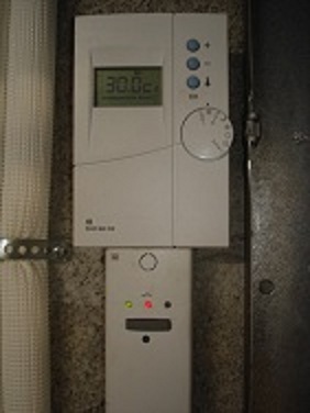

le thermostat d'ambiance de la pac est réglé sur 30° et peut être posé n'importe ou (au sous sol à coté la pac) donc la pac est toujours sollicité est me fournit la T° demandé via bouton rotatif.voila comment la pac est réglé,et mon pc est régulé par loi d'eau avec 1 sonde de T° extérieur et 1 thermostat d'ambiance, faut dire que je n'ai pas de problème pour chauffer ma maison,par contre ce qui me fait peur je suis en train de flinguer mon compresseur,

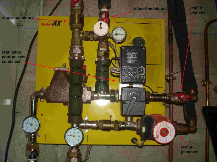

voici 2 photo de mon installation
@+ mam

j'ai 1 thermostat d'ambiance de 1° hystérésis qui n'est pas réglable à mon avis voici la photoSoit régler le thermostat d'ambiance Ajtech avec une hystérésis plus grande de manière à allonger les cycles de fonctionnement (mais pas top pour le confort et la régulation ambiante générale)
@+ mam

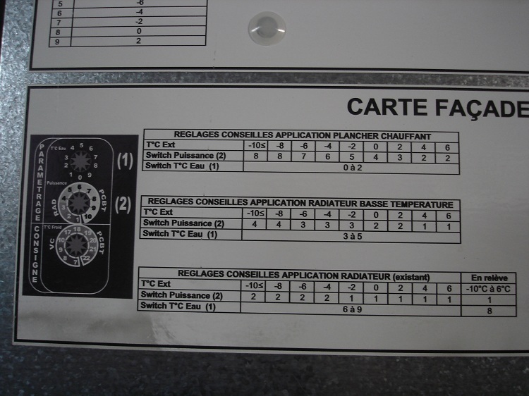

les modification que tu m'a demandé c'est fait ,switch puissance sur 9,switch température sur 8 thermostat ambiance sur 20,5° dans le salon , je me pose quant même 1 question vu mon thermostat d' ambiance avec son hystérésis de 1 ,quand la pac va se mettre en marche ,le temps qu'elle chauffe mon circuit ,la température intérieur continue de descendre ,et quand il fera froid est-ce que je vais pouvoir continuer ainsi avec 1 gd inertie de pc en plus j'ai 1 dalle épaisse de 16 cm coulé sur mon pc à voir! qu'es-ce t'en pense de thermostat d'ambiance en self-learning?
je te tien au courent de l’évolution ,
voici 1 photo de façade de la module hydraulique ,c'est pas tout à fait le même que le tien

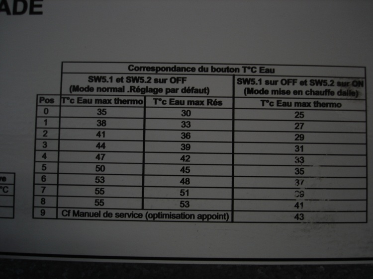

voici la correspondant entre T° et puissance
mam
mam

OK pour les 2 switches de puissance (mais sur la photo, le 1er est en position 1 )
Effectivement, avec un thermostat d'ambiance d'une hystérésis de 1°C sur un PC, ce ne sera pas l'idéal
Pour ton information, celui qui m'a été livré "d'origine" a une hystérésis réglable.
As-tu déjà parlé de ceci à ton installateur car un tel thermostat n'est pas recevable dans ta configuration.
Pour les thermostats d'ambiance "self-learning", désolé mais je ne connais pas.
