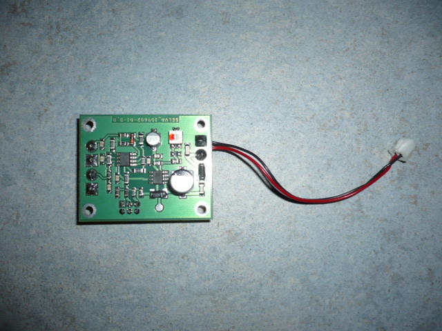

suite au schema de la carte d amplification qu ummolae m a fais la modif ne fonctionne pas du tout

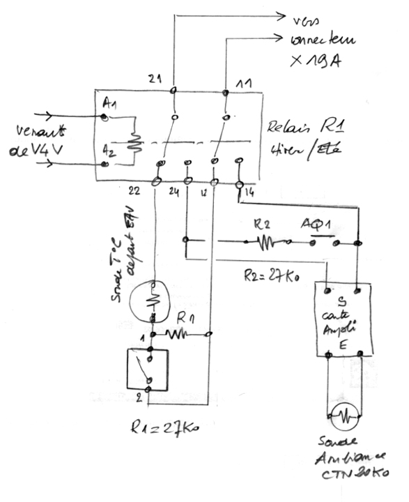

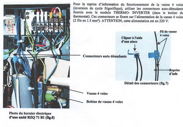

Bonjour Pistolpistol 50 a écrit :je n ai pas de 220V sur 8/9 venant de la vanne 4v et qui me colle le relais
Je vois que tu rencontres quelques difficultés à mettre au point ton câblage de sonde, le code C9 indique un défaut sur la sonde (raccordement ou câblage)
Si tu n'as pas de tension sur le relais, cela vient du manque de raccordement de ce relais à partir de l'alimentation de la bobine de la Vanne 4 voies.
Dans cette configuration, il faut OBLIGATOIREMENT que ce relais soit en position fermé pour que la régulation fonctionne, donc il faut passer un câble depuis le groupe extérieur et venir sur le bornier et raccorder ce relais.
En conséquence tu n'auras aucune valeur satisfaisante sur le paramètre 41.01 tant que ce relais ne sera pas alimenté, c'est lui qui transmet l'information de la sonde d'ambiance.
Ci-joint la notice Ajtech a cet effet :

bonjour ummolae
content de ton retour
j ai maintenant résolu le problème du relais
celui si est maintenant colé
j ai eu ce defaut c9 au debut a la mise sous tension
le problème que je rencontre a présent c est que je n ai pas de regul
sur ma carte de limitation de puisance je suis a 80%
quand je suis en demande ma pac prend 5.5 A mais ne regule pas
quand la température ambiante est atteint elle coupe
quand je suis en demande et que je passe un glacon la sonde affiche -11 oui oui -11
la pac n augmente pas sa puissance et ne prend toujours que 5.5 A
ce matin 18.1 dans la maison !!!!!
ca pique un peu
je calle dessus
merci de tes conseils

Ok, ta sonde semble bien câblée.
Laisse ta carte de limitation de puissance sur 80%. C'est dans cette configuration que la machine est la plus tranquille (J'ai un enregistrement qui montre qu'à 100 %, la machine est très "nerveuse" et entame de fréquents cycles d'arrêts et de démarrage).
Si je résume ton problème est double :
1 - Tu te cailles. Et c'est ce qu'il faut régler en priorité !
2 - La machine fonctionne en cycles courts
Il me semble qu'il faille décorroler ces 2 sujets... Qu'en penses Ummolae ?
1 - En augmentant la température de consigne qu'observes-tu ? Obtient tu une augmentation de la température intérieure ?
2 - J'ai le sentiment (mais ce n'est qu'un sentiment) que l'origine de tes cycles seront à rechercher côté unité extérieure (cavalier mal positionné ? ou manquant ? défaut de raccordement ou de câblage ...). Ummolae nous éclairera certainement aussi sur ce point.

Il est extrêmement difficile de faire un dépannage à distance sans connaitre tous les paramètres de la situation il sera nécessaire de répondre aux questions suivantes :
- sonde d'ambiance CTN 25 kO à 20°C ?
- carte amplification identique à celle présentée sur le post ?
- est elle alimenté en 16 volts continu par la carte de régulation ?
- câblage vérifié méthodiquement ?
- quelle est la valeur du signal en sortie de la carte d'amplification ?
-quelle est la valeur du signal sur l'entrée carte de régulation X19A ?

Tes réponses me paraissent claires, si le signal de commande arrive bien en X19A pour une valeur de 3 Volts, la machine devrait être en fonctionnement correcte.pistol 50 a écrit : chez toi au plus bas quand ca regul ca descend en dessous des 5.5 A ?
Sur quelle position est la vitesse circulateur principal ?? le mettre sur position 3.
Si quel position est le cavalier de la carte d'amplification 19/20/21 ? positionne sur la valeur 21°C et ensuite faire un essai en débranchant la carte de limitation de puissance (hors tension) et voir ce qui se passe.

Pour faire un essai correct :pistol 50 a écrit :mon circulateur est sur 2
j ai fais un essais en leurant la thermistance d ambiance et celle sur le module exterieur
- mettre l'aquastat sur 40°C
- mettre le circulateur sur 3
- débrancher la carte de limitation
- mettre à la place de la CTN une résistance de 27 kO directement sur l'entrée de la carte d'amplification, cela correspond à une image température de 18°C, en conséquence avec une consigne à 20°C, la machine devrait fonctionner en continu jusqu'a ce que l'aquastat coupe en température haute.

Je confirme l'avis d' Ummolae à propos de la tension de sortie relevée. Ceci est conforme à mes observations faites il y a quelques années : http://jeanloup.pizon.free.fr/Etude%20d ... 0ampli.pdf

ummolae jean loup
consigne a 20° cavalier carte ampli 21° carte regul puissance débranchée circulateur sur 3
a la mise sous tension température ambiante a 13° avec une resistance de 27k
au debut 11.6 A puis montée en puissance plus ou moins régulière jusqu’à 23 A maxi
un moment l eau depart circulateur a 40° regulation de l intensité a 19A
aquastat declanche a 42° et ne provoque pas l arret PAC !!!
voici le cablage carte d ampli que tu m a transmis ummolae
ya tché qu oppose
voila le resultat du test
merci de vos reponses
