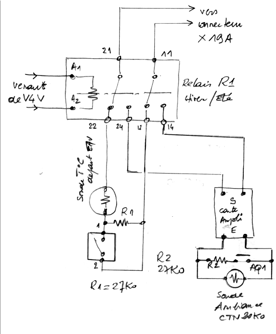

Bon, j'ai fait une erreur sur le raccordement de l'aquastat (AQ1), il faut le raccorder sur l'entrée de la carte et non pas sur la sortie (mea culpa)
Si ta PAC fonctionne avec une résistance de 27 kO au maximum, c'est qu'il y a un problème avec la CTN qui ne doit pas avoir la bonne valeur, pourrais tu vérifier sa valeur ohmique pour différente température ??
20°C = 25,01 kO , 22°C = 22,85 kO , 25°C = 20 kO
Ou que la carte d'amplification est mal étalonnée, si sa valeur en conforme (25 kO pour 20°C) il faudra peut être décalé l'ofset (potentiomètre sur la carte d'amplification, voir la manip sur le post s'y consacrant)
Voila le schéma corrigé :

bonjour ummolae
ce qui m a mis la puce a l oreille c est qu en raccordant la resistance de 27k a la remise sous tension 41-01 afffichait 13° au lieu de 20° comme tu me l a dis
je vais mesurer ou meme changer de thermistance et remettre en service
de plus a tu une comnine pour faire fonctionner la PAC plus en HC qu en HP
j ai bien une idée mais je voudrais avoir ton avis
si tu avais un petit crobar ca serait bien
merci d avance
pistol
merci d avance
pistol

J'ai regardé la documentation de Radiospare se rapportant à ta thermistance. Elle me semble bien choisie. Quant à la vérifier, ceci nécessite un ohmètre mais l'utilisation de cet appareil n'est pas très précise. Elle permet toutefois de relever une valeur approchée pour 2 ou 3 températures différentes (ambiante et dans le frigo par exemple) pour d'une part confirmer sa caractéristique principale (la résistance à t° donnée), et d'autre part sa pente négative.
Mais je n'ai pas de doute sur ta thermistance compte tenu de la référence précise que tu indiques et du fait qu'elle n'est pas HS.
Peut-être faudra-t-il envisager un petit ajustement de la carte d'amplification ???
Quant à l'automatisation de 2 consignes HP et HC voici le schéma du principe de base adopté par Ummolae et moi-même : une résistance additionnelle est insérée pendant les HC dans le circuit sonde augmentant la résistance globale du circuit (image de la température d'ambiance faussée) et stimulant un rattrapage de la consigne par la machine.
Ceci est très simple, à conditon de faire travailler le contact du compteur EDF en mode travail pendant les HP (le mode de fonctionnement de ce contact se programme). Mais le contact de ton compteur EDF est certainement déjà pris pour commander un chauffe-eau par exemple. Auquel cas tu devras monter un petit relais 220 V en // avec ton relais chauffe-eau et utiliser un contact sec (surtout aucune tension !) de ce nouveau relais pour schunter (fermé pendant les HP) ou mettre en service (ouvert pendant les HC) la résistance additionnelle. N'importe quelle résistance électronique au carbone ira très bien. Valeur à choisir selon le Delta de t° visé (1,5 kilohms devrait donner un écart d'environ 2 °C. J'ai vu que tu étais en radiateurs acier donc avec un système assez réactif. 1,5 devrait donc être bien suffisant en restant confortable)..
A noter que que nous sommes beaucoup à avoir installé un compteur divisionnaire dédié au suivi de la PAC (disponible sur eBay pour environ 40 €. Exemple : http://cgi.ebay.fr/Compteur-EDF-Landis- ... 500wt_1413 ). Tu pourras alors utiliser le contact de ce compteur dédié à la commutation HP/HC sans autre relais.
C'est à mon sens la solution la plus élégante.

bonjour jean loup
je ne comprend pas ton plan
ta résistance trompe la thermistance en journée et le contact C1 C2 ce ferme la nuit
ou j ai mal compris
quand a mon test de ma réponse d avant
pourquoi ma pac par a fond sur quelques minutes et regule a 5.5 A tres vite
je ne me l explique pas encore ?
une idée ou une piste ?
je pense que de surveiller ma pac me permettrais de comprendre certaine variantes qui me manquent
je sais que tu a une instal au top de ce coté
pourrais tu me brifer la dessus
merci de ces reponses
a te lire
pistol
ou j ai mal compris

J'ai repris mon post pour tenter d'être plus clair.pistol 50 a écrit :bonjour jean loup
ou j ai mal compris
Je dois avouer que je ne vois plus très bien quelle est ta configuration actuelle et qu'il est donc encore plus difficile de te répondre :pistol 50 a écrit :quand a mon test de ma réponse d avant
- est-ce que tu fonctionnes sur résistance de 27 kO ou sur thermistance ?
- est-ce que tu as corrigé le câblage du circuit sonde et de l'aquastat selon les instructions d'Ummolae ?
Tu fais part de ce qui ressemble à un fonctionnement par cycles très brefs. J'attribuerai ceci au fait que tu fonctionnes carte de régulation de puissance débranchée. Voici pour t'éclairer ce que j'avais observé durant mes expérimentations :
La machine est extrêmement nerveuse. Ce n'est pas le fonctionnement recherché pour une INVERTER.
Voici maintenant mon observation avec carte de régulation en place et à 80 % (c'est mon mode fonctionnement retenu) :
Zen ... Tu constateras l'effet de la modulation de la consigne suivant HP/HC, l'inhibition de la marche de la machine entre 6 h et 10 h en attente des effets de l'ensoleillement sur les baies vitrées, suivie de l'effet de cet ensoleillement (10 h à 13 h environ), le rédémarrage de la machine en début d'après-midi par refroidissement de la t° ambiante, l'effet de l'occupation du salon de 20 h à 22 h , heure de reprise des HC... Zen, je dis...
Allez pour le plaisir, mon observation avec carte à 100 % !
Certes. La toute première chose à faire sera de suivre tes consos électriques par l'installation d'un compteur type EDF dédié à la PAC. Mais mieux vaut dans un premier temps obtenir le chauffage recherché et stabiliser ta machine ???pistol 50 a écrit :je pense que de surveiller ma pac me permettrais de comprendre certaines variables qui me manquent

j ai modifié le cablage de la sonde et de l aquastat
apres le test le declenchement de l aquastat ne coupe pas la pac mais lui fait reduire sa conso instantanée
avec une thermistance de 20Ko et une resistance en serie sur l aquastat de 27Ko je pense que la valeur ohmique de celle ci est trop elevée

j oubliais
jean loup
j ai fais la modif pour privilegier la conso en HC
ok le principe fonctionne mais en ajoutant une resistance de 1.5 ko l afficheur me donne une image a -13°C
ne devrait elle pas etre entre 18 ou 19
la Pac tourne toute la nuit et il fait une chaleur toride !!

jean loup

Bonjour pistol50,
Je m'étais un peu écarté du forum et n'avais pas relevé ton dernier post.
Ensuite si tu désires étendre tes enregistrements à celle de la température de quelques points caractéristiques de ton installation, je conseillerais un réseau 1-wire ("onewire") avec autant de sondes DS18B20 que de points à relever (généralement t° extérieure, intérieure, départ et retour fluide frigo, départ et retour d'eau du circuit chauffage) raccordées ensemble à une interface DS9490R à un autre port USB du PC.
Itow (successeur des différentes versions de Teleinfonewire developpées par elf) est très certainement l'application idéale qu'il te faudra pour suivre à la fois les consos électriques et les t°. (ou bien ConsoWatts signalé par dadoo si tu es plutôt Mac)
Celà te permettra de te fonder un avis éclairé sur l'opportunité de favoriser le fonctionnement en HC alors qu'à ces heures la t° de l'air est plus basse et donc le COP de la machine plus bas Oh là là ! Qu'est ce que je vais te mettre dans l'embarras !
Aie ! Effectivement la valeur de ton afficheur devrait tomber de 2 environ. Es-tu sûr d'avoir vraiment mis une 1,5 kO ? Ton afficheur semblerait plutôt diagnostiquer une ouverture de circuit...pistol 50 a écrit : j ai fais la modif pour privilegier la conso en HC
