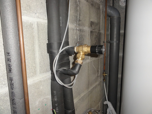

- Messages : 3353
- Messages : 3353
C'est une soupape différentielle, utilisée sur les circuits de chauffage pour autoriser la circulation de l'eau au cas où tous les radiateurs viendraient à être fermés (thermostatiques). J'ai toujours du mal à comprendre l'intérêt de ce truc de plombier sur une installation avec une pac. Si c'est un circuit avec un circulateur secondaire et un ballon tampon en parallèle, ce n'est pas trop grave, mais peut conduire à des fonctionnement bizarres. Mais si c'est directement à la sortie de la pac, cela va permettre de ne pas "bloquer" le circulateur, mais la température de la pac va monter rapidement, causant éventuellement des court-cycles ou d'autres problèmes de régulation. Une installation bien conçue doit se passer à mon avis de ce machin. Il devrait être en position fermée, et le maximum de radiateurs doit toujours être ouvert à fond pour fonctionner à la température la plus basse possible, et c'est la régulation de la pac qui travaille, pas des thermostatiques, néfastes de façon générale, et acceptables dans 1 ou 2 pièces au maximum.
- Messages : 3353
La colle ! Comme cela, je ne sais pas dire. Il faut essayer de voir ce qui est gravé dessus, et éventuellement tester en mesurant les températures de part et d'autre. Ce truc avait une utilité avec des chaudières chauffant de l'eau à température constante et élevée (genre 65°C), avec des radiateurs tous équipés de thermostatiques. Tout le contraire de ce qu'il faut faire avec une pac.
Ceci dit, si le réglage n'a pas été trop mal fait, cette soupape ne doit s'ouvrir que si les radiateurs sont tous fermés. Et c'est ce qu'il faut éviter, en ouvrant le maximum de radiateurs à fond. Dans ce cas, la soupape ne s'ouvrira pas et peut rester comme elle est réglée. La bloquer en position fermée n'éliminerait pas cette cause, autant qu'elle puisse soulager le circulateur si cela arrivait. Mais il faut faire en sorte qu'elle ne serve jamais !
