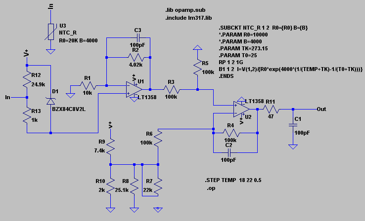

Ca donnerait le schéma suivant.
Il est cependant faux dans l'état car U2 constitue un sommateur inverseur (gain -1) et avec les valeurs autour, on voit que la tension de sortie de U2 va être négative, ce qui n'est pas possible avec une alimentation non symétrique. Il faudrait donc vérifier les valeurs des résistances (je n'arrive pas à lire certaines, c'est de la devinette), et le schéma global aussi. Les condensateurs ne sont pas importants, ils ne servent qu'à de la stabilisation ou à du filtrage de parasites. La zéner est mise aussi au pif, ça doit coller. R7 et R8 sont normalement connectées aux cavaliers, ici réunies pour ne pas générer d'erreur, comme si aucun cavalier n'était mis.
A suivre.

Oui, c'est bien ce que je dis, la tension ne pouvant être négative, l'ampli est saturé. Il y a une erreur dans le schéma que j'ai saisi, soit de valeur, puisque certaines sont très incertaines, ou de connexion. L'alim est une alim linéaire banale avec régulateur ajustable, n'appelant aucun commentaire particulier.
Edit : le montage est tout simple, on a un premier étage qui amplifie et inverse (avec une polarisation), le deuxième étage doit donc inverser et soustraire la polarisation qui a été amplifiée. Il faut donc corriger le montage en connectant R6 sur l'entrée + au lieu de l'entrée -, pour avoir un additionneur soustracteur. Et calculer (ou lire) les bonnes valeurs de résistances pour que le montage fonctionne correctement. Reste après à déterminer la réponse de l'inverter en fonction de la sortie du montage.

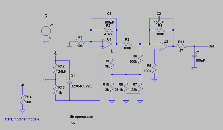

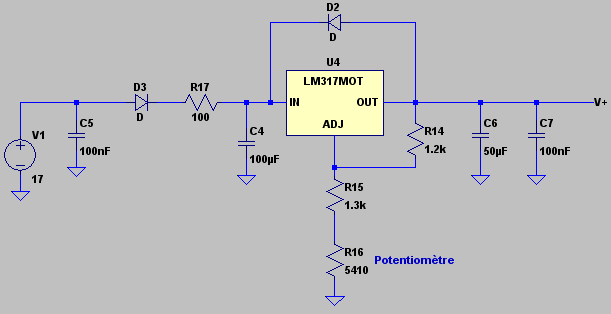

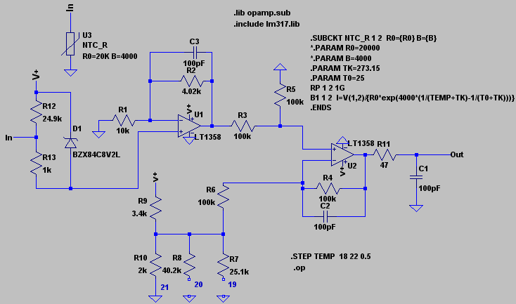

Des schémas qui commencent à ressembler à quelque chose.
L'alimentation :
Sur le tout premier dessin, les résistances de décalage sont connectés au mauvais endroit.
Les amplificateurs :
Le deuxième dessin ne pouvait fonctionner. Le premier ampli, en suiveur, n'aurait pas d'intérêt car l'impédance de la sonde est relativement faible, et l'impédance d'entrée de l'ampli suivant est de 100k, donc élevée. L'ampli suivant n'ayant pas de gain, le système aurait un gain unitaire, ce qui n'est pas le but.
Le deuxième ampli ne pourrait fonctionner, son entrée + étant au 0V, sa sortie serait forcément de signe opposé à l'entrée, pas possible avec une alimentation unique, et pas le but. La sortie du premier ampli ne peut pas être connectée à l'entrée - car on aurait une inversion de la pente du capteur, une augmentation de température serait traduite comme une diminution à la sortie.
Avec le nouveau schéma, tout devient clair, le premier ampli a un gain de +1,4
le deuxième ampli est un additionneur soustracteur, de gain unitaire, faisant (sortie ampli1 - constante), la constante ayant pour but de faire se croiser les courbes au point voulu.
Ca donne le fonctionnement suivant :
Le fonctionnement semble maintenant cohérent. Il faudrait mesurer les valeurs des résistances, certaines valeurs ayant été déterminées par extrapolation. Et vérifier que ce schéma final est bien le bon.
L'alimentation :

- Messages : 3600
Les valeurs relevées sur la carte sont de:hd31 a écrit : Le deuxième ampli ne pourrait fonctionner, son entrée + étant au 0V, sa sortie serait forcément de signe opposé à l'entrée, pas possible avec une alimentation unique, et pas le but. La sortie du premier ampli ne peut pas être connectée à l'entrée - car on aurait une inversion de la pente du capteur, une augmentation de température serait traduite comme une diminution à la sortie.
Tint 23°C, cavalier sur 21°C donc pas de correction Vin 4.29 V --> V out 2.71 V, doit y avoir un bug quelque part !!
De toute façon, la partie ampli n'est pas en cause, c'est l'adaptation du signal de sortie qui semble poser problème due probablement a un mauvais réglage de la tension d'alimentation des ampli OP

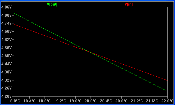

- Messages : 3353

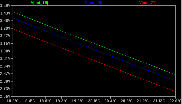

En fait, je cherchais à ce que Vin croise Vout à la température de consigne, ce qui n'est pas le cas avec les valeurs de résistances relevées. En fait, la résistance de polarisation initiale (sans carte) de la thermistance doit être différente. Avec les bonnes valeurs, la simulation donne les mêmes courbes que ce qu'a relevé Jeanloup. Ce montage est donc le bon de façon pratiquement certaine, sans bug !

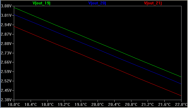

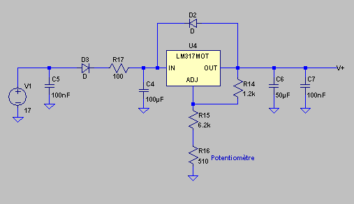

Maintenant, si on fait passer l'alimentation de 9V à 8V (en réglant le potentiomètre), on a les courbes suivantes :
