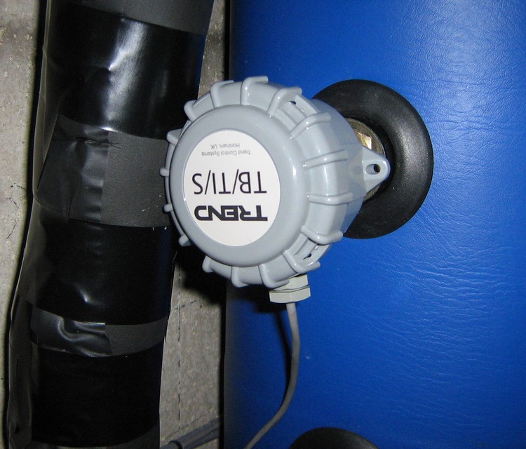

Sur l'automate, je peux visualiser 4 sondes de température (T extérieure, T ambiante, T ballon tampon et T départ radiateurs) Les sondes ressemblent à ça :

Pas facile de se faire une opinion avisée ...
Effectivement la photo de la sonde sur ballon montre bien un capteur de température (vu la référence) et non un thermostat comme je le craignais.
Ton automate gèrerait alors peut être des entrées analogiques ? Peux tu nous préciser son modèle IQ et quelque chose (en bas à droite sous le bornier) ?
Je craignais un fonctionnement TOR (tout ou rien) car les automates gèrent généralement ce type d'informations et que le symptome que tu décris (valeur passant soudainement à 56) est le reflet d'une ouverture de circuit. Ce peut-être un déclenchement de l'aquastat ou une erreur de cablage du boitier Flash (c'est malheureusement assez fréquent) ... Peux-tu nous en dire plus sur ce boitier : existe-t-il ? où est-il implanté ? l'utilises-tu ?
Observes-tu un fonctionnement progressif de ta V3V ou au contraire un basculement binaire ouvert / fermé ?
