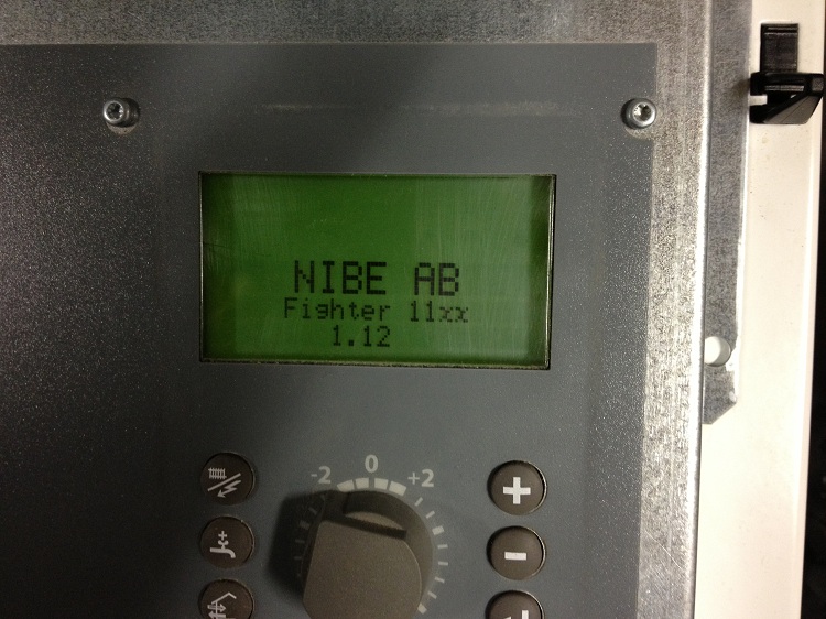

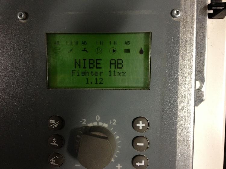

merci pour tes précisions mais mon problème et que je ne peux pas accéder au menu car ma pompe à chaleur reste bloquée au démarrage et ce n'est que les symboles sur la ligne du haut qui clignote. voici les photosImage
avez vous déjà eu ce problème ?
merci d'avance.

çà n'a rien fait , j'ai essayé les 2 manips est rien ne se passe. la ligne du haut clignote toujours.

on a changé la carte mère rien n'a changé ! par contre quand on a changé l'afficheur tout c'est remis à fonctionner ! le sav d'atlantic nous à dit que çà arrivé assez souvent quand çà disjoncte. maintenant tout va bien on touche du bois !
