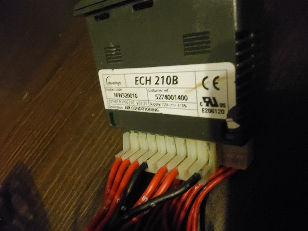

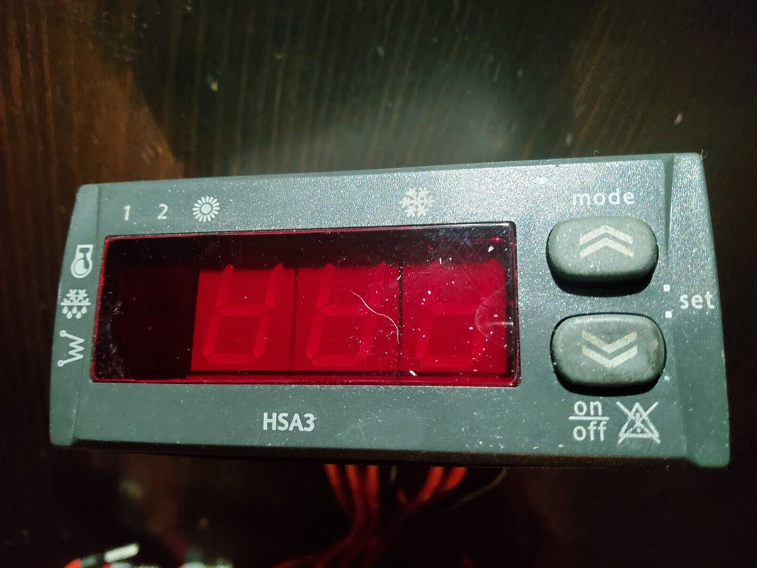

J'ai essayé de 0 à 255, et ça n'ouvre pas les paramètres, il n'y a même pas de marque -set-, et sur l'ancien, quand j'appuie sur les deux boutons, ça montre d'abord -set-, et puis ça va sur PAR-CONF, H1, etc.

sur Hsa3, peut-être qu'une des 2 touches "up", "down" est défaillante car l'appui combiné des 2 touches fait rentrer obligatoirement dans le menu Setup
essayez ce qui est décrit ci-dessous pour tester "up" et "down"

- sur le nouveau "Hsa3", vous n'arrivez pas à rentrer dans "set" et donc n'avez accès à aucun paramètre, ce qui revient à dire qu'il ne fonctionne pas à ce jour

C'est le deuxième contrôleur, qui doit remplacer mon ancien, mais il était sur une autre pompe, donc les paramètres doivent être modifiés, ce qui est une mission impossible. Il semble que l'usine ou l'ancien propriétaire ait désactivé le pass et le code pour entrer dans le mode de configuration. Maintenant, je ne peux pas apprendre même avec modscan, pas même avec Dial_ECH2XX_ModBus_1.1.3, et modbusreqestpro, je ne le trouve pas. Cordialement

si vous avez ce clavier, faites le test de le brancher au HSA3 et essayez de rentrer dans le mode SET (up et down appuyée en même temps)
si ça marche alors vous pourrez peut-être accéder au PSS et modifier ensuite différents paramètres
