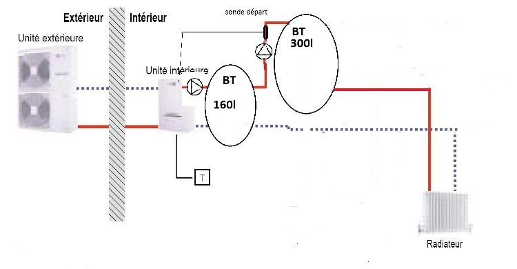

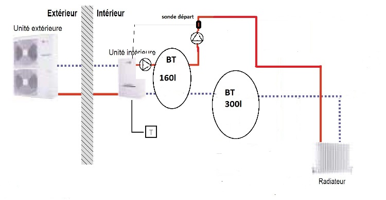

pour augmenter la durée des cycles, il est envisagé de rajouter un autre ballon tampon afin d'augmenter l'inertie hydraulique et essayer d'allonger les cycles!
soit en série sur le départ:
soit en série sur le retour:
quelle est la meilleur solution?
Hello tout le monde,
dbercy a écrit :pour augmenter la durée des cycles, il est envisagé de rajouter un autre ballon tampon afin d'augmenter l'inertie hydraulique et essayer d'allonger les cycles!
soit en série sur le départ […] soit en série sur le retour […]
Si on se base uniquement sur la théorie, la logique voudrait qu'on le mette sur le retour car un BT, aussi bien isolé soit-il, aura tout de même des déperditions.
Autant donc qu'elles se fassent sur l'eau du retour.
D'une part, elles seront moindre (puisque les déperditions sont dépendantes du dT° entre le fluide et son environnement) mais, surtout, cela permettra de bénéficier d'une eau plus (+) chaude aux émetteurs et ainsi avoir la loi d'eau la plus juste et économique.
Voila pour la théorie.
Maintenant, si le BT est bien isolé, à un faible volume et si le débit important, je ne suis pas que la différence soit significative.
La logique pourra donc être remise en question par des raisons de pratiques d'installation…
Mon avis à 2 sous du dimanche soir :wink:
Bonsoir à tous,
Je partage les 2 sous aussi :lol:
Sur le départ :
Avantage lors des dégivrages, le BT lisse l'inversion de cycle avec une baisse de T°C moindre dans les émetteurs. (6 à 7°C de variation sur mon install où le BT est sur le retour.)
Sur le retour:
Vincent a tout dit :idea:
Dans l'exemple présent, le mettre sur le retour :!:
Alain30
