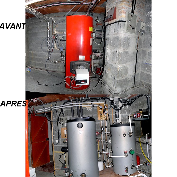

Sinon, concernant la photo de ton installation, difficile de comprendre comment tout ça fonctionne vu la taille de l'image… et le joli foutoir ! :lol:
Peux-tu m'envoyer une photo plus grande par mail ?

Je sais pas qui t'as fait ça mais c'est du grand n'importe quoi !!! :shock:
Ton ballon ECS est piqué sur le BT. Conclusion, avant de pouvoir chauffer le ballon ECS il faut d'abord chauffer tout le volume du BT (perte de temps et dépense énergétique).
Ensuite, une fois que le cycle ECS est fini, tu te retrouves avec un BT chauffé au maxi… soit bien trop pour le chauffage en inter-saison et à 95% du temps.
De plus, avec le retour de l'échangeur ECS en plein milieu du BT tu force refroidi le départ vers l'ECS.
Ensuite, la sonde de retour au niveau de l'arrivée de la PAC, ça aussi ça peut pas marcher.
La sonde de retour doit être SUR le retour et pas ailleurs.
Dans un BT il y a de la stratification : l'eau chaude est en haut, la froide en bas.
Tel que la sonde est placée sa mesure trompe la régulation.
Quite à avoir l'arrivée de la PAC sur un piquage latéral du BT, utilise au moins celui du haut pour ton départ radiateur. Tu sera ainsi certain d'envoyer l'eau la plus chaude possible dans ton circuit, ce qui n'est pas le cas actuellement et qui t'oblige à travailler avec une loi d'eau plus haute, inutilement (plus la PAC doit monter en T°, plus son COP chute).
La résistance de l'ECS devrait être plus basse, pour pouvoir chauffer tout le ballon si besoin.
Bref, y'a tout à revoir.
Le plus simple et de faire un montage traditionnel avec une V3V qui "commute" la PAC, soit sur le BT (pour le chauffage), soit sur le ballon ECS.

Par quoi démarrer ?
Mon installation est réalisée avec des raccords à compression multi-couche.
Dans un premier temps en tenant compte de tes remarques que faut-il faire
-mettre la sortie d'eau chaude de la PAC en bas et le retour d'eau foide vers la PAC en haut sachant qu'il me faut rajouter en haut le filtre à tamis (que j'ai mis en bas).
Mais l'emplacement du circulateur a t-il une importance ?
- ou bien changer la sonde de place (la mettre dans la vanne du bas).

yseorosiere a écrit :-mettre la sortie d'eau chaude de la PAC en bas et le retour d'eau foide vers la PAC en haut sachant qu'il me faut rajouter en haut le filtre à tamis (que j'ai mis en bas).
SURTOUT PAS !
Comme je te l'ai expliqué, un ballon tampon utilisé en parallèle (ton cas) joue sur la stratification. C'est à dire que l'eau chaude est en haut, la froide en bas.
Voila pourquoi ton départ radiateur est en haut et le retour en bas.
Pour bien faire il faudrait :
- Mettre ton arrivée PAC (la sortie de la PAC) sur le piquage supérieur de ton BT (celui qui a le purgeur automatique)
- Mettre ton départ chauffage sur le piquage latéral le plus haut
- Mettre ton retour PAC (ce qui repart vers la PAC) sur le piquage latéral le plus bas
- Mettre ton retour Chauffage sur un piquage juste au -dessus du retour PAC.
Ainsi, en éloignant au maximum le Depart et le Retour de la PAC tu profitera au maximum de la capacité et de la stratification du ballon tampon.

Mais ç'est ce qui est fait
- l'arrivée PAC (chaud) en haut
- le retour vers la PAC (froid) en bas
- idem pour le départ et le retour chauffage (voir le sens des flèches )
Pour le circulateur il est mis sur le départ
seule la sonde est mal placée

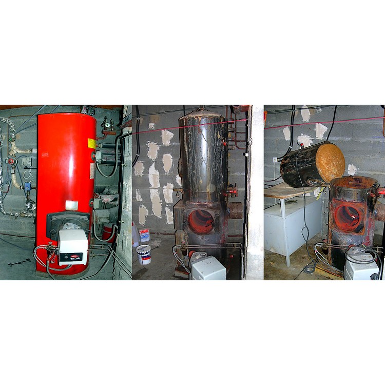

Moi je n'ai plus de chaudière non plus (cf photo) mais je ne savais pas que ç'était comme une résistance électrique. Moi j'ai un thermoplongeur.

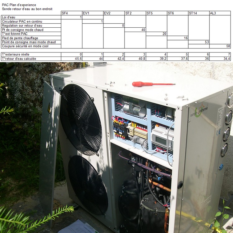

Mais je ne vais pas me plaindre ça marche pour l'instant :shock:
2 CM5 ne sert à rien.. en fait je crois que ç'est CN2 et CN1 qui jouent un rôle sur le circulateur, mais j'ai l'impression qu'il y a une inversion dans la doc siemens

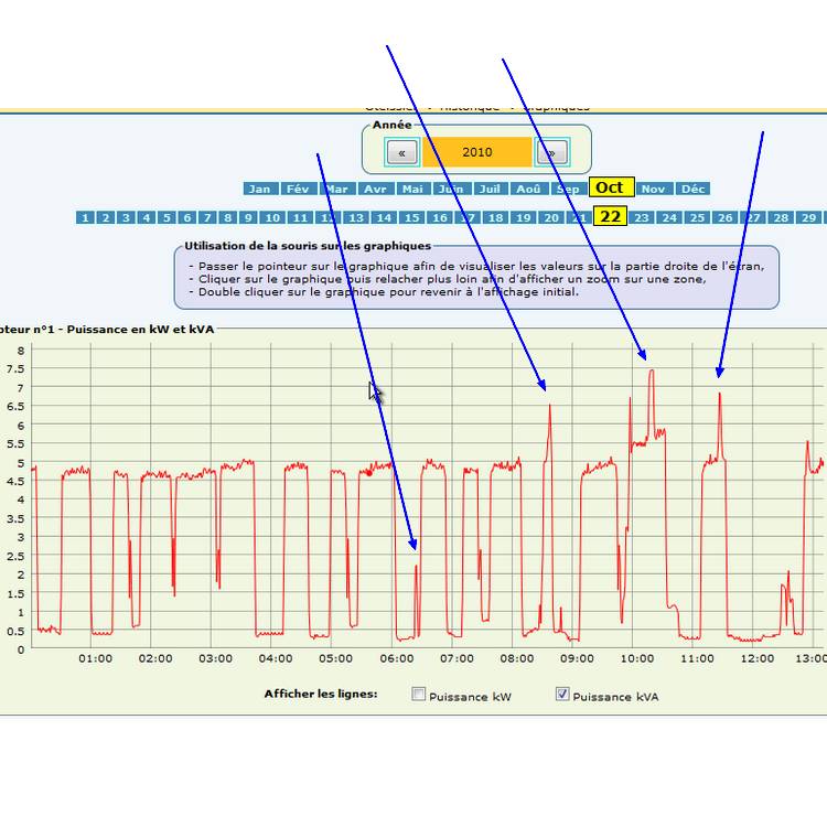

3 moyen moyen ?? Au vu des cycles ç'est bon ou pas? ça fait trop ?
T°ext -1°C -2°C
http://itow.fr/itow/histo.php?u=1287399 ... &m=10&a=10

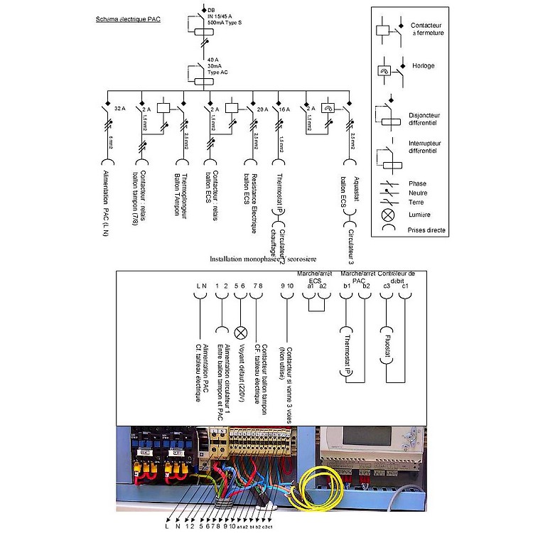

4 Oui tu as tout a fait raison, la PAC maintient le ballon ECS à 25/30°, un aquastat mais en route le circulateur pour l'échangeur ECS, pour le reste 2h par jour une horloge enclenche une resistance électrique. Malheureusement je n'ai pas d'emplacement pour mettre la resistance tout en bas du ballon ECS
D'ailleurs A1/A2 au niveau du bornier ne sont pas relié entre eux (mon schéma électrique plus haut n'est pas corrigé)
5 Je vais faire un essai. Sinon je pensais rebranché la sonde initiale qui se trouvait dans la PAC (sonde de retour d'eau initiale X1) En gros j'avais débranché X1 et utilisée celle qui se trouve sur X4 pour la branchée à la place sur X1 et j'avais tiré la sonde dans le ballon tampon (schéma actuel).
Je pense que dans un premier temps je vais
1- Branché le circulateur chauffage en permanence (comme préconisé par hd31)
2- faire un essai en loi d'eau (SF4=1) avec les paramètres que tu m'as fourni
3- Faire varier progressivement ST6 de 5 en 5 (jusqu'à 30)
Qu'en penses-tu ?

Bon voilà ce qui est fait :
1- le circulateur chauffage a été remis en fonctionnement continu
2- le contacteur commande juste par l'intermédiaire du thermostat IP la mise en marche de la PAC (PAC qui fait fonctionner le circulateur PAC/BT en continue EV1=0 et non plu seulement avec les compresseurs)
3- la sonde sur le retour d'eau a été rebranchée sur le retour d'eau et non plus dans le ballon tampon sur l'arrivée d'eau

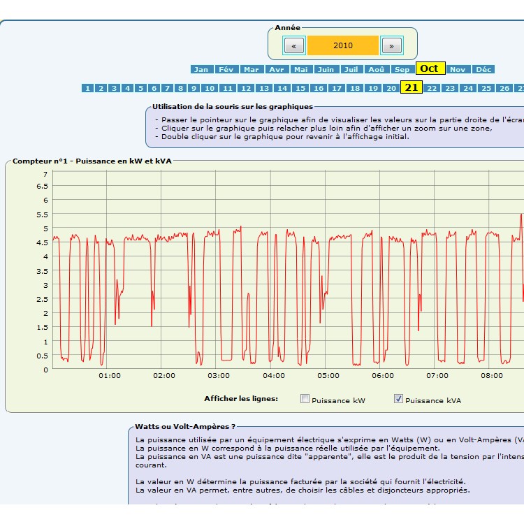

4- je suis passé en loi d'eau avec une pente de 16 (ST6=16)

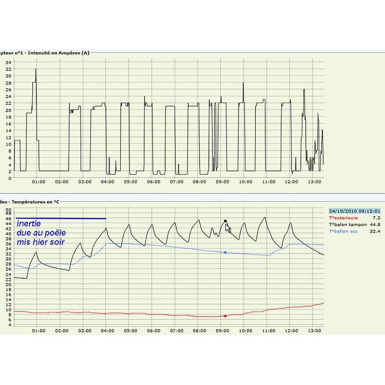

(0<ST6<30)
Maintenant il faut voir ce que ça donne sur itow ?
http://www.itow.fr/itow/energieJJ.php?u ... =Fixe&m=10

yseorosiere a écrit :A quoi correspondent les PICS :?: Image
Ne connaissant pas toutes les spécificité de ta régulation je ne peux l'affirmer mais voici mon idée :
- le premier et petit PIC : La PAC s'est mise en route mais c'est très vite arrêter pour passer en mode dégivrage. La téléinfo ne relevant que toute les minutes la moyenne des conso de la minute, cela à fait un petit PIC.
- les grands PIC suivants : cela pourrait être due à l'enclenchement d'une de tes résistances (BT ou ECS) en plus du fonctionnement de la PAC. Mais à voir si celle-ci sont prise en compte par ton compteur ou est-il uniquement branché sur l'alimentation de la PAC ???

Sinon mon compteur d'énergie s'applique à toute la maison...donc les PICS ça peut sans doute venir de là (machine à laver la vaisselle ou le linge...)

yseorosiere a écrit :Sinon mon compteur d'énergie s'applique à toute la maison...donc les PICS ça peut sans doute venir de là (machine à laver la vaisselle ou le linge...)
Dans ces conditions, aucun diagnostique fiable ne peut être fait à partir de ces courbes.
Comme tu le dis, les pics peuvent être dus à d'autres consommations domestiques.
Le mieux serait d'installer un compteur dédié à ton installation. Tu en trouves pour ±40€ sur e-bay, un peu plus cher si tri-phasé.
