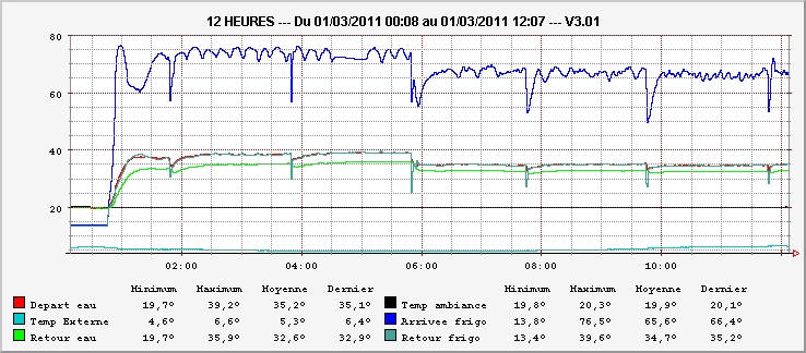

Sans vouloir rabâcher ce principe, mais à force de voir de nombreux problèmes de certains forumeurs concernant leur machine Inverter et les problèmes de courts cycles observés, je souhaite simplement partager ma propre expérience, cela permettra (peut être) de remédier à des situations qui s'avèrent souvent catastrophique pour le matériel malmené par des régulations inadaptées.
Voici 16 heures heures de fonctionnement d'une PAC inverter sur PC et radiateurs BT avec régulation sur sonde d'ambiance uniquement. La mise en route de la PAC se fait sur une mesure de température interne (19,8°C) inférieure à la consigne de 20°C
Ensuite l'arrêt de la PAC sur le dépassement de consigne

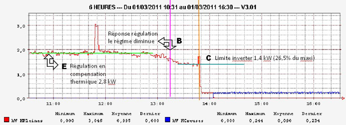

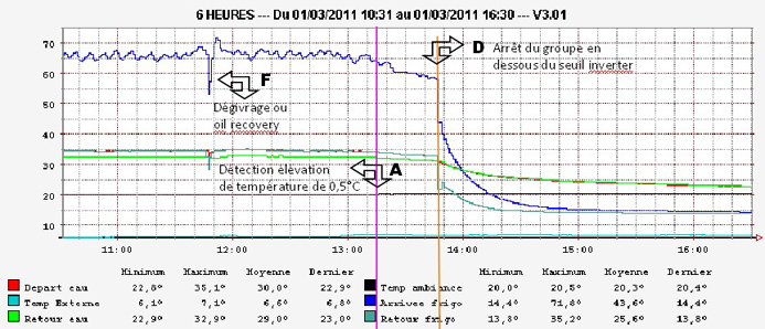

En A, la consigne de 20°C est dépassée de 0.5°C par la grâce des apports solaires de mi-journée alors que la température externe stagne autour de 7°C, la réponse de la régulation est rapide B le compresseur décélère jusqu’à sa limite minimum C de 26,5% du maximum compresseur de 5,3 kW
En F, on retrouve soit un dégivrage soit un Oil recovery propre au compresseur à vitesse variable, qui permet, après un temps de fonctionnement à vitesse lente, de faire un retour d’huile en accélérant sa récupération au carter chauffant ( > 70°C)
En E, on constate un fonctionnement de 13h heures sans interruption en mode de compensation thermique avec une température interne stable en accord avec la consigne de 20°C, dans ce cas, puissance absorbée de 2,8 kW pour une température externe de 5,1°C
Ce type de régulation sans ballon tampon, permet, grâce à l’inertie du plancher chauffant qui est incluse dans ce mode régulatoire, de n’avoir aucun court cycle préjudiciable à la longévité du compresseur.
Pour information, cette machine à été installée en Septembre 2006 et fonctionne depuis ce jour sans aucun incident, quand je constate la casse de compresseur chez Daikin, j'ai comme un doute sur l'installation et le mode de régulation de certaines machines. Je touche quand même du bois, pour le ca où

comment fait tu pour fonctionner 16 h sans interruption en restant sur une température de 20° tout le temps
moi j'ai une rzq100 sur plancher chauffant avec sonde ambiance comme toi qui fonctionne très bien mais je n'es pas de fonctionnement aussi longtemps
2 a 3h maxi ,je croit que tu a leurrer la sonde interieur

Excuse ce retard, j'étais en ballade, concernant mon matériel, j'utilise la sonde de température livrée avec la machine, je n'ai rien "leurré" ,aucun thermostat et aucun arrêt de circulateur.
Durant certaines périodes froides par températures négatives, ma machine peut fonctionner durant 24h sans interruption autres que ses dégivrages cycliques.
Mon installation fonctionne correctement par équilibre entre la production thermique et les déperditions de la maison,on constate que la consigne est atteinte sans aucune oscillation.
Je crois que les principes Inverter sont assez mal compris en général par nos installateurs, ces machines sont assez difficile à maitriser, moins on les secoue, mieux elles se portent.
