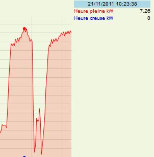

Amp transmis par la téléinfo du compteur dédié à la PAC,
kW calculés sur une minute par rapport aux relevés du compteur soit +/- 60W,
donc 220*34=7480W on est pas loin sachant que les Amp transmis par le compteur sont à +/-1
220*33=7260W alors que la valeur max relevée par iTow est 7260W

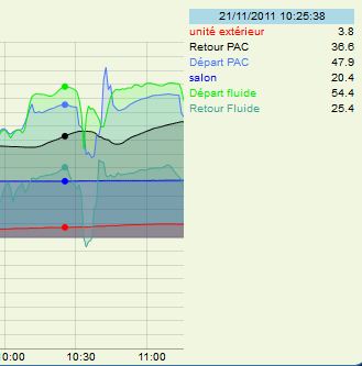

La pac n'a pas été capable d'aller plus haut que 51 °en sortie d'eau avec 2/3 ° ext sur les deux cycles alors que la demande était à 70° (j'avais monté un peu plus).
C'est une HT donc elle doit y arriver , non?et de plus la temp ext était positive.

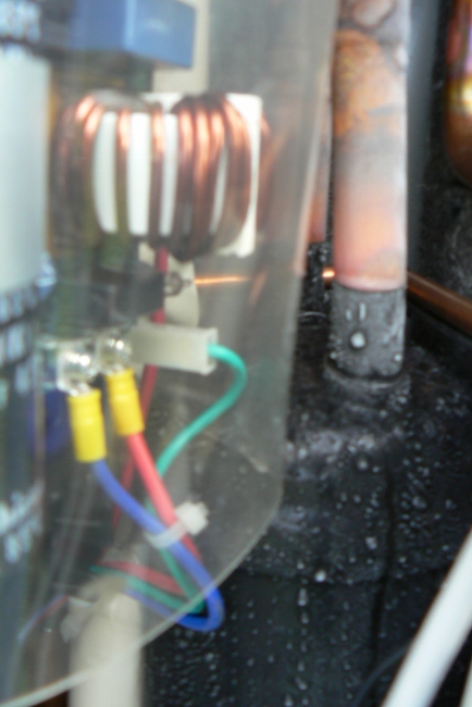

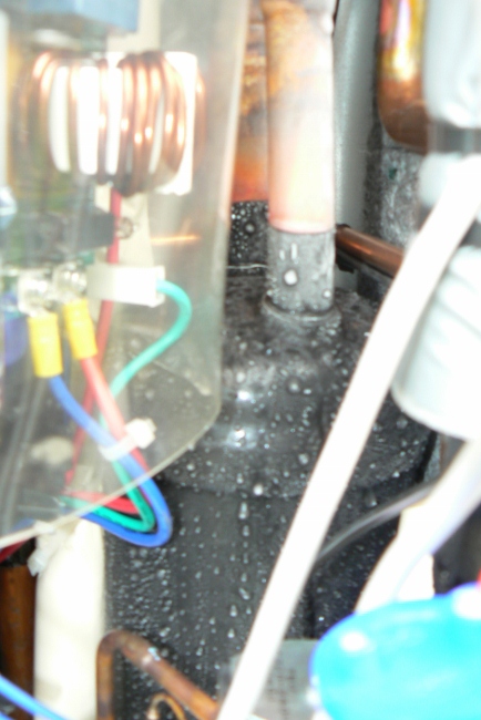

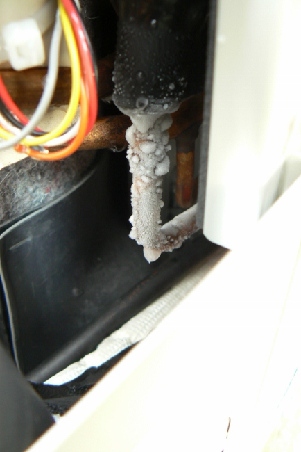

Voilà les photos que j'ai prise dans l unité ext pendant le deuxième cycle :
Tout est gelé , est ce normal?? j'avoue que je n'en sais rien et que je ne sais pas à quoi correspondent ces tuyaux .

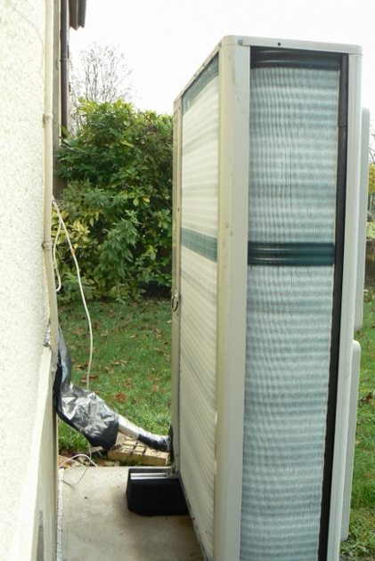

ça y est , vous me parlez chinois?????je ne suis plus P=Q*T??agnes67 a écrit :OK ca c est basique. Si vos "recepteurs" de calories pompent plus que votre PAC peux donner c est normal qu elle ne peux monter a 80 deg...P=Q*T
J espere que vous avez le chauffage au sol installé dans l UE Parce que l accumulation de glace n est pas controlé. Ce kit ne se mets en route que pendant le cycle de degivrage. Chez moi en Alsace il fonctionne parfaitement.
Vous parlez du kit de plaque chauffante de fond ? si oui il est installé de serie sur l unité ERRQ mais il n'est que dans la partie des ventilos au sol.L'eau s'évacue très bien pour le moment.

Ma loi d'eau est à -10/46 et 12/33 et les courbes de puissance m'ont l'air normales d'après ce que l'on m'a dis ici , mais si j'avais laissé la loi d'usine , cad -10/70 et 15/45 , la pac aurait des soucis à fournir le 60 ° puisque là elle n'y est pas arrivée , ou alors c'est que je l'ai pas laissé assez longtemps tourner à ce régime mais alors le Ta aurait coupé arriver à 21.5° int .

Avec cette PAC si tu n'arrives pas plus haut en T° d'eau, il y a un problème.naturealex a écrit :La pac n'a pas été capable d'aller plus haut que 51 °en sortie d'eau avec 2/3 ° ext sur les deux cycles alors que la demande était à 70° (j'avais monté un peu plus).

C'est un peu le doute que ce test de température et les comm de Elf semme dans mon esprit .
Mais en combien de temps la pc doit elle monter à 70° avec les 3 ° ext , vu qu'elle va dégivrer toutes les 25min .

Agnes67 veut dire que tous tes radiateurs ouverts demandent peut etre plus de puissance que ce que peut fournir la PAC et donc la température d'eau ne peut pas monter (elle plafonne à un certain moment).naturealex a écrit :ça y est , vous me parlez chinois?????je ne suis plus P=Q*T??agnes67 a écrit :OK ca c est basique. Si vos "recepteurs" de calories pompent plus que votre PAC peux donner c est normal qu elle ne peux monter a 80 deg...P=Q*T
Pour vérifier qu'elle peut bien monter en température, ferme tous tes radiateurs sauf 1 seul pas trop loin de la PAC , et lance une chauffe à par exemple 70° sur ce seul radiateur. Si elle n'arrive pas à monter c'est qu'il y a vraiment un problème.
